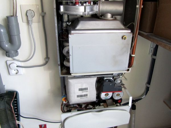

Beste klussers,
Ik ben in bezit van een AGPO cv -warmwater ketel type econ 225c. Nu ik heb afgelopen zaterdag de hoofdprint/automaat a 175 euro moeten vervangen omdat deze behoorlijk aangetast was door vocht. Nu doet de ketel het weer prima, zowel cv als warm water. Maar ik maak me zorgen over de herkomt van het water. Nu heb ik geonstateerd, hoewel de ketel al ruim een dag uit was dat het gedeelte vlak boven het inspectieluik nat was. Op de grijze pakking?? lag water. Ik vermoed dat dat de boosdoener is. Nu heb ik de ketel een dag in bedrijf en regelmatig gecontroleerd of er nog water uit komt, maar dat is dus niet het geval. Ik vraag me af of ik de ketel nu met gerust hart kan dichtschroeven. Zo te zien aan de print is dit niet een probleem van de laatste week.
Wie heeft raad?
bvd

Arie1
Groot onderhoud uitvoeren, waarschijnlijk zit hij verstopt.
Heeft hij uberhaubt wel eens onderhoud gehad?
Obelix2
Specialist Witgoed
Een Agpo schroef je NOOIT. Met een gerust hart dicht.maar onderhoud lijkt idd op zijn plaats. En vervang dan gelijk het inspectieluik inclusief pakking.

Afgelopen week ene gezien die lekte aan de O ring rechts achter bij de wisselaar.
Pomp vol water dus sluiting
Branderautomaat vol water.
Mensen hebben gekozen voor een nieuw toestel

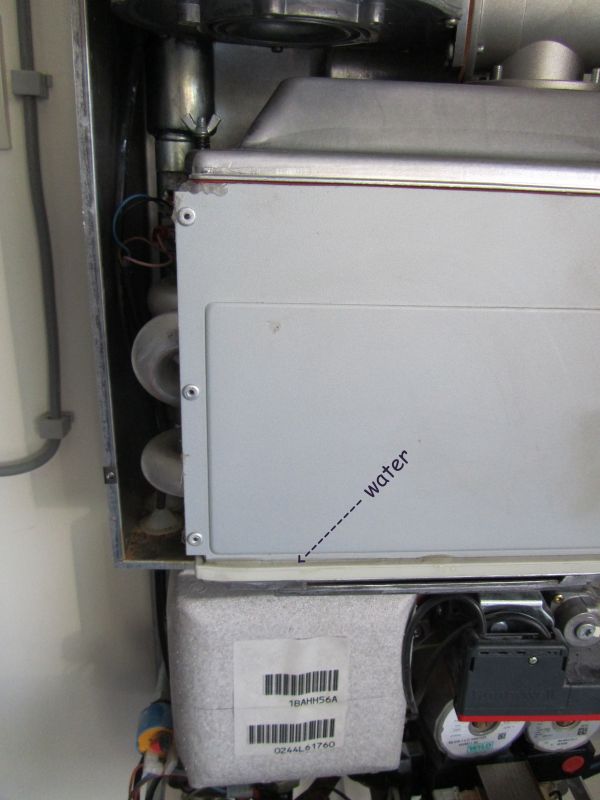

Even voorop gesteld het systeem draait nu twee weken goed. Ik heb geen water meer geconstateerd.
Maar eigenlijk ben ik nog niet helemaal zeker van de oorzaak. Ik heb alles schoongemaakt achter het inspectieluik (pakking vernieuwd), de sifon leeggehaald (was niet echt vies), de aanvoer en afvoer kanalen van en naar de sifon en leidingen schoongemaakt (kwam wel wat prut uit, maar er was nog voldoende doorstroom mogelijk). De plaats waar ik het water aantrof nl op de onderste (grijze) pakking van de verbrandingskamer (zie foto)
DexterXL
Dat is je condensbakpakking, als je die wilt vervangen,
dan wens ik je succes, ja het kan, nee is niet grappig.
Je moet de gehele wisselaar uitbouwen om er bij te komen,
weet je wat Agpo NL hier over zegt?? kit de rand maar
helemaal vol, zowel links, rechts en voorzijde.....
Super idee :roll:
Arie1
Ik zou dat ding maar eens open trekken gezien die warmteplek onder/om je kijkglas, zou me niks verbazen als de keramische isolatieplaatjes gescheurd zijn en/of er een verstopping in de wisselaar zit. Er zit een donkere plek op. Wat vaak komt door de hitte.
Doe je dit niet dan heb je kans dat kans dat daar binnenkort een mooi gat in fikt.
