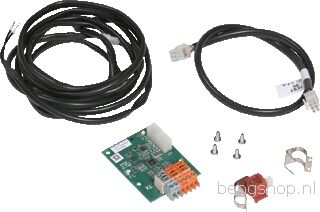

Als ik het goed begrijp is het een kwestie van een extra inbouw-print (SCU-S03) waaraan een boiler-sensor is gekoppeld die dan ergens in de zonneboiler wordt gehangen. Daarmee wordt voorkomen dat de ketel onnodig aanslaat bij warmwater-vraag. Klopt dit? Is er een mogelijkheid om de bestaande "brandervoorwaardethermostaat" van de zonneboiler op de Calenta aan te sluiten?

De sensor is een klem sensor en die plaatst je op de warmwater aansluiting die de ketel in gaat(15mm).
Als deze een temperatuur boven de 60 graden detecteert zal de ketel niet aangaan bij warmwater vraag.
De stromingschakelaar(turbine) moet vervangen worden voor een hittebestendig exemplaar, lijkt me raadzaam dit wel te doen, ook al word de temperstuur niet hoger dan 60 graden. In deze zit geen doorstroombegrenzer, en die moet je dus nog extra plaatsen, en zit ook bij de aansluitset. Als je de sensor aansluit op de uitbreidingsprint, kan je de temperatuur van de sensor aflezen op de isense.

In het plaatje van Remeha zie ik nu zelf ook dat je bij de inbouwprint SCU-S03 (bestelnr. S101.441) die sensor er gewoon bij krijgt. En inderdaad, die zit in een klemmetje met daarop een connector. De lange kabel zal w.s. een verlengkabel zijn om hem eventueel aan de boiler te bevestigen.

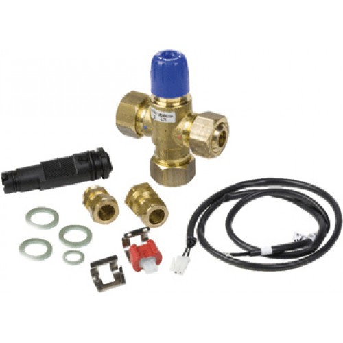

Een losse "hittebestendige" cartridge (stromingsschakelaar/turbine?) kan ik nergens vinden. Wel zit er in de zonneboiler aansluitset eentje bij. Ook in de service-set "C" zit er een.
Dat lijkt een algemene set, zonder onderscheid te maken voor zonneboilers. In de zonneboileraansluitset (S100.955) zie ik ook weer zo n clip-on sensor. Maar die zit al bij de print. :?
Er zou ook een doorstroombegrenzer in die set zitten volgens de catalogus maar die herken ik hier niet. :-| Overigens zit er nu bij mij al een externe doorstroombegrenzer bij de inlaatcombinatie. Dus behalve eventueel voor die tapwatercartridge zou ik die set helemaal niet nodig hebben. Mee eens?

Lange zwartekabel is om de sensor aan te sluiten op de print. Als je de sensor recht onder de ketel plaatst zal de ketel altijd aan springen bij warmwatervraag, omdat deze dan nog koud is.
Plaats je hem bij de boiler zal hij de temperatuur van de boiler meten en dus niet aanslaan, maar de wachttijd voor warmwater is dan iets langer. Ook kan je zo beter de temperatuur van de boiler op de isense krijgen, anders geeft hij de temperatuur van onder de ketel door en deze is een stuk lager :wink:
De korte zwartekabel is de bus kabel voor verbinding tussen pcu-03(hoofdprint van ketel) en scu-s03 print.
De cartridge en turbine is het zelfde, is voor de 40C met een blauwe voorkant. De zonneboiler cartridge is zwart en hier zit echter GEEN doorstroombegrenzer in. Bij de aansluitset zitten 2 doorstroombegrenzers 1 voor 28C en 1 voor 40C, ik weet niet welke kleur welke is maar dat staat in de handleiding. Deze begrenzer plaats je tussen messing schroefbus en puntstuk met de pakkingringen die je op het onderste plaatje ziet.

Ah, ik snap wat je bedoelt. Op die foto is kennelijk e.e.a. weggepoetst!
Nu zie ik de twee begrenzers. :) Maar goed, ik heb al zo'n regelbare begrenzer op de inlaatcombinatie zitten.
