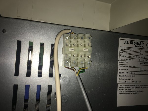

Hallo Klus Idee,
Ik heb op dit moment een AGPRO HR Optifor OT-V + Ferroli MegaDens CV ketel.
Nu heb ik een nieuwe thermostaat gekocht (een Honeywell Lyric T6R) en aangesloten.
Ik krijg data via OpenTherm terug van de CV, echter blijft de CV door verwarmen.
Het is 26 graden terwijl de thermostaat op 21 graden staat.
Weet iemand wat ik nu het best kan doen?
Met vriendelijke groet,
Roy
Wat voor thermostaat had je eerst?
Op welke klemmen in de ketel zat die aangesloten?
Waar heb je de nieuwe thermostaat op aangesloten?
Hallo Ingmar,
Dankjewel voor je bericht.
Hiervoor had ik een Honeywell Round Modulation (https://www.bol.com/nl/p/honeywell-round-modulation-kamerthermostaat/9200000035855266/).
We hebben het muurtje eruit gesloopt waar deze thermostaat zat. Daarvoor hebben we nu gekozen voor een draadloze:
De nieuwe thermostaat zit aangesloten op dezelfde (2 draden) zoals de voorgaande. Zie:
De CV geeft het volgende weer:
