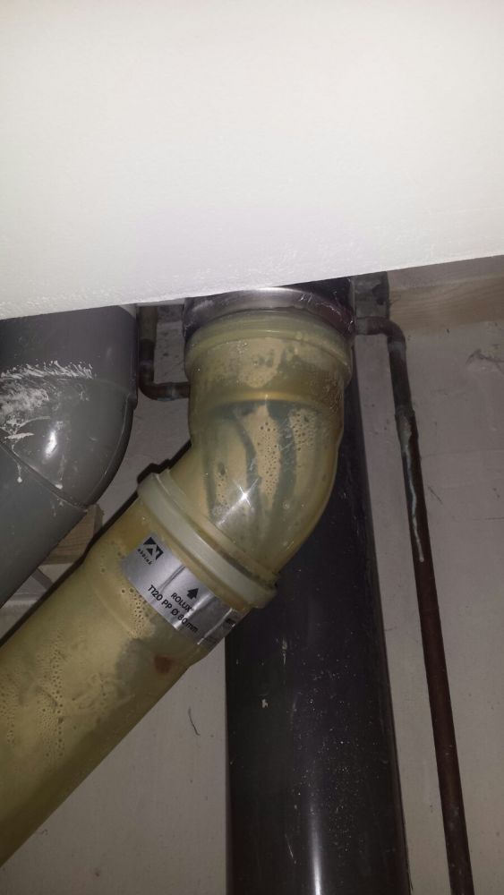

Na bijna 1 jaar stilgestaan is de cv weer aangesloten alles werkt maar er zit erg veel condens in een van de pijpen is dat
normaal.

Ik vraag me af of je wel een hr pijp op je dak hebt. Bij het broekstuk zie ik alu, en volgens mij ook nog op de kop.
Kun je eens een foto maken van het witte deel tegen het plafond, en de pijp buiten?

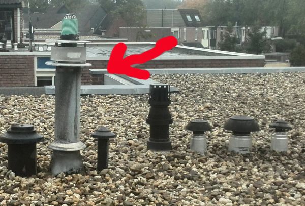

Hobby
Probleem gevonden de pijp op het dak is lek er komt een nieuwe op.
Verwarming Sp.
Toch wel een safe-pp exemplaar he?
Hobby
Het word door een bedrijf gemaakt dus neem aan dat het goed komt.

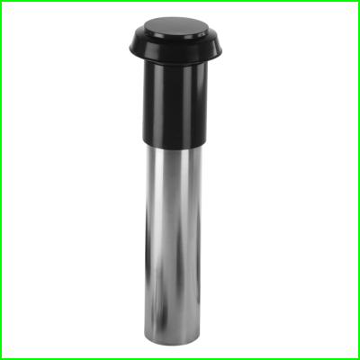

Hobby
Deze zit er nu op.
Boudewijn 033
Das niet goed. Zeker niet voor een hr ketel.
