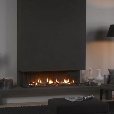

Hallo all,
Ik heb onlangs een hele mooie gesloten gashaard geplaatst..en ben nog bezig met het bouwen van de schouw.
Echter geeft de haard eigenlijk te veel warmte...
Op de mooie vlammen stand is het al snel 28 graden in de woonkamer...
en op een lagere stand zit hij binnen 45 min toch ook wel op 25-26 graden.
Nu zitten er bovenop van die openingen voor convectie roosters..
Die zou ik kunnen dichtmaken.
De fabrikant geeft aan dit niet aan te raden , omdat ze niet precies weten of dat kwaad kan...
je bent dan natuurlijk ventilatie in je haard kwijt.
Evt zou ik die convectie warmte nog naar buiten kunnen brengen....
Echter ontrekt hij dan lucht uit mijn woonkamer die hij naar buiten blaast...
weet ook niet of dat zo goed is..en de weg naar buiten is ook niet simpel..
Nog meer ideeën ??? en kom niet aanzetten met een goede airco :-)

De haard is voornamelijk voor de sier , alhoewel de stralingswarmte die er af komt wel erg lekker is met deze koudere dagen.
We hebben een vrij grote gekozen omdat deze mooi in de schouw past (1.40 breed..zo'n inbouw haard met glas aan voor en zijkant.
Uiteraard is het zonde van de enrgie om het gelijk weer naar buiten te gooien..
maar een graad of 25 vind ik toch wel genoeg in de woonkamer.
En zelfs op de laagste stand , gaat hij al vrij snel hier overheen....
thanks

Het vermogen van een gashaard is tussen grenzen in te stellen.
U kan het vermogen mogelijk behoorlijk verlagen zodat het toestel rustiger de ruimte opwarmt dan dat nu het geval is.
Een installateur kan met een gasdrukmeter de minimale waarde zo voor u instellen u heeft dan mogelijk de boel weer goed voor elkaar.
Vr Gr en succes ermee
Zoals al gevraagd, zit er dan geen thermostaat op de kachel?
Want dat geroep van miskoop, of kanon op een zeilboot heeft de ts ook niks aan.
Arnoldl
Het betreft een sierhaard , zie afbeelding.
Een miskoop is het zeker niet , we zijn er erg blij mee.
De ruimte is ook redelijk groot 53m2 + open keuken.
Kleiner kon ik hem niet nemen ivm schouw breedte.
Nu kan ik hem ook op de laagste stand zetten..
Dan is het redelijk te doen, maar soms vind ik het wel leuk om even wat mooiere vlammen te hebben...
Vandaar de vraag of iemand een goede optie weet om dat teveel aan warmte af te voeren.
Zal nog eens denken of ik niet naar boven kan (badkamer) met de warmte...

Het is inderdaad een gigantisch mooie haard, misschien dat de branderdruk nog iets terug kan worden geregeld.
The headhunter
Dat heeft dan direct weer invloed op de juist gewenste vlambeeld.
Zuig de lucht rond de schouw af dmv een mechanische ventilatie(met wtw)
En blaas de lucht elders weer het pand in (garage/badkamer enz.
