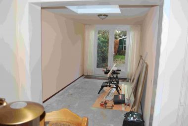

Onlangs is mijn woonkamer naar achteren uitgebouwd met een "tuinkamer" van 5x2,5x2,5m, met een rechthoekige open verbinding.
De achterwand bestaat uit openslaande deuren met hoge ramen ernaast.
Alles thermopane.
Achterin is een convectorput geplaatst van 3000kW.
Nu is het probleem dat de temperatuur in de tuinkamer 3 graden achterloopt op de woonkamer: de thermostaat hangt halverwege de woonkamer en als die 21C aanwijst is het halverwege de uitbouw 18C.
Nu heeft men mij geadviseerd de beide radiatoren tegen de voorgevel (zo'n 13,5m van de put af) half dicht te draaien, maar dit maakt slechts 0,5C uit, en leidt ertoe dat het 's morgens vrij lang duurt voordat het in de kamer warm is.
Ik heb ook de thermostaat verplaatst naar net op de grens van de uitbouw, en dat scheelt wel wat, maar dan wordt het elders in huis bloedheet...

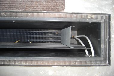

Staat er in het midden van de convectorput naast de convector wel een afscheiding van bv een tempex plaat
ps heb je een foto van de put

Er staat een lange metalen plaat, de meeste warmte lijkt aan de raamzijde omhoog te gaan. Is dit goed?

Heb net de foto's geplaatst - let niet op de rommel :)
Kamer voor (zoek de poes) :wink:
Kamer achter
Put R, midden en L
Heb gisteravond nog maar eens gemeten:
Buiten 5C, thermostaat 21C, op houtstapel 18,3C
En met 2/3 geknepen voor-radiatoren:
op houtstapel 18,6C
De put en de ingelegde convector horen niet bij elkaar.
De convector is te breed voor de put, beide delen moeten even breed zijn om een goede luchtstroming te waarborgen.
U kan het schot in de put schuin zetten, de bovenkant van het schot even breed maken als de convector breed is.
Dan valt de lucht makkelijker in de put vanuit de kamer en werkt het als een venturie.

De put is gemaakt voor een convectorblok van 10 cm en er ligt een blok van 15/20 cm in, de put is dus te smal.
Als dit is gegeverd bij de verbouwing door een installateur zou ik bij de aannemer/installateur mijn klacht neerleggen.

Als ik de aanbouw bekijk dan wekt het bij mij de indruk dat alle wandenen plafond aan de buitenomgeving grenzen.
De vloer grenst ook niet aan een verwarmde ruimte.
Als dit zo is zal er veel warmte verloren kunnen gaan als de gehele aanbouw slecht geïsoleerd is.
Wat zijn de getroffen maatregelen en de isolatiegraad van de aanbouw?

De rechter wand grenst aan de slaapkamer (meestal onverwarmd).
Links wonen de buren.
Beide zijn spouwmuren (rechts was de bestaande buitenmuur).
De isolatie is volgens de aannemer volgens "de nieuwste normen", vaag herinner ik me 3,6 - kan dat?
De vloer heeft een afwerklaag van 6cm met daaronder een dikke laag met dik tempex eronder.

Dat is zeker het geval en duidelijk uit de foto. Een oplossing is misschien een smallere en hogere convector in de put plaatsen. Maar de combinatie zoals nu geinstalleerd hoort niet bij elkaar.
