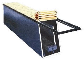

De exacte maten van de radiator zijn; 100 hoog, 40 lang en 22 breed. en komt ongeveer overeen met dit model:
De convector is van dit type, alleen de radiator zelf dus zonder put en rooster

Bij een convector (in een put of tegen de wand, schoorsteenwerking voor de warmte) is voor de warmteafgifte heel erg bepalend hoe hoog de put is. (Gemakshalve ga ik er van uit dat TS de radiator ook in een put o.i.d. gaat plaatsen.)
Voor de warmteafgifte is tevens van belang wat er bovenop de put voor rooster wordt gelegd.

Het is uiteraard de bedoeling om de convector in een put te plaatsen. Het rooster wordt waarschijnlijk zo'n standaard rolrooster, hout of aluminium.
De maten van de put was indedaad de volgende vraag :wink:

Breedte van de put is 2xbreedte van convector.
Diepte put is 600mm. en tussenschot 500mm, tussenschot 100mm. van
Bodem.
Het warme kanaal opdelen in 3stukken ca elk 730mm. en hier dwarsschotten plaatsen.
Lengte van de put ca 2200 + 200mm.
De tussenschoten mogen slechts een kleine speling met onderkant rooster hebben.
Verder mag de convector geen speling /kieren hebben met het tussenschot.

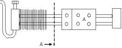

Let op bij de aansluiting van sommige convectoren moet een insteekhuls
worden gebruikt, anders treedt kortsluiting op, controleren met blazen.
De afm. van het kader is breedte put +2xca.25mm.
Geisoleerde convectorputten zonder element zijn standaard te koop en zijn niet duur.

Kortsluiting tussen aanvoer en retour, je plaatst dan een hulsje zodat het water van de aanvoer door de conector gaat en dan pas nar de retour.
Eigenlijk het zelfde idee als bij een decor radiator waar alle 2 de aansluitngen boven zitten.
Als je daar geen buis inzet om het water naar beneden te dwingen krijg je ook kortsluiting tussen aanvoer en retour.

Als de aanvoer en retour in een zgn. lus door je convector ligt heb je geen last van kortsluiting.

klopt maar sommige typen convectoren hebben aanvoer en retour op het zelfde blok en zonder huls zijn ze dan onderling verbonden oftewel kortgesloten.
Het is iets waar je zeker eerst naar moet kijken voor je de convector inbouwd anders kom je de hele zaak wwer aan het aftappen en convectoren kom je sowieso al lastig bij.

Dat zal dan denk ik niet opgaan voor dit model. Voorzover ik het kan zien is er geen verbinding tussen aanvoer en retour aan het begin.
Ik maar even en schets gemaakt misschien dat, dat meer duidelijkheid geeft.
Zoals het kan bepalen loopt de aanvoer bovenin en gaat dan (misschien door lus) naar beneden tot afvoer. Door de "kastjes" aan begin en eind kan ik het niet zien maar dat lijkt me de logische weg.
[edit] er lopen in totaal dus niet drie maar zes buizen :oops: Wat komt er ook alweer na drie? oja vier, vijf en zes.. kwestie van goed tellen dus...[/edit]
