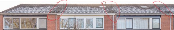

Ja, de buitengevels. Woningscheidende spouw volspuiten met EPS parels willen veel bedrijven niet doen. Dat zou ook veel meer bende geven, want dan moet je van binnenuit gaten boren. Ik denk wel dat het de komende jaren steeds vaker wél gaat gebeuren en er ook vooral meer aandacht komt voor het verlies in de woningscheidende spouw. Als je dak, vloer en buitengevels voorzien hebt van flinke isolatie wordt de woningscheidende muur een relatief grote verliespost. Dat zie je ook in rijtjeswoningen; alleen geen sneeuw boven de woningscheidende muur.
Bijvoorbeeld;
Ook langs de buitenmuur zie je dat trouwens.
