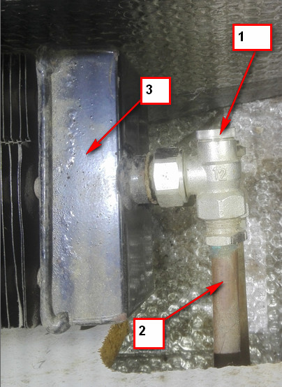

in de kamer hebben we een convector put.
De convector/radiator wil ik afsluiten.
Daar is geen "kraan"zichtbaar voor aanwezig.
Op de foto:
1=afschroefbare geribbelde dop.
2=aanvoer heet water.
3=radiator/convector.
De dop van nr 1 heb ik er afgeschroefd,
en wat ik zo op kon zien zit er een binnen 6/of vierkant in.
Van messing.
Is dit een afsluit punt?
Ja, de imbus kun je dichtdraaien en dan sluit het ventiel.
Je hebt het over afsluiten. Ga je de convector verwijderen? Zorg dan wel dat er evenveel vermogen voor teruggeplaatst wordt, anders krijg je het koud deze winter.
Meestal zit achter deze put een glaswand. De warmte uit die put vangt de koudeval van het glas op. Ik zou daar nog eens goed over nadenken of het verstandig is om dit af te sluiten.
In mijn beleving ligt de warme lucht van een pallet kachel wat hoger in de ruimte. Met andere woorden even boven de vloer wordt de temperatuur lager.
