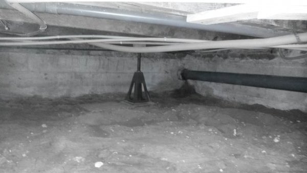

Afgelopen wknd verder geïnspecteerd. Er lopen 5 balken in het kruipruim. 2 hiervan zitten bijna recht naast / op de beton fundering en daar is het holle / bonkende geluid niet aanwezig. Bij de overige 3 balken heb ik als test 6 instelbare assteunen gebruikt als stut / poer. Effect tegen het holle/bonkende geluid is helaas nihil. Zie foto vd eerste assteun. Misschien dat het meer effect heeft om juist tussen de balken (ipv onder de balken) een rubbertegel oid te klemmen tegen de multiplexplaat aan. Zal ik nog testen. Ook testen of een betontegel of OSB-plaat er (voorzichtig) tegenaan klemmen beter helpt tegen het dreunende / bonkende geluid. Is makkelijk te testen met die assteunen maar natuurlijk ook wel benieuwd hoe men hier die kansen inschat. Opnieuw de vloer opbouwen zie ik echt als laatste (en dure) oplossing.
Probeer het eens met één assteun per balk, in het midden van de overspanning.
Ipv 2 assteunen per balk op 1/3 en 2/3 bedoel je dus? Dacht juist hoe meer steunen hoe beter!
Kwam trouwens wel wat lengte te kort dus had wel een stukje baksteen tussen de assteun en de balk geklemd.
Inmiddels bedacht om te testen of het volgende het "bonkende/dreunende" geluid gaat verminderen: ik lijm op een paar OSB-platen een laag van 4 mm. poly geperste rubbermat. Deze platen druk ik - met de rubbermat aan de bovenkant - vanuit de kruipruimte tegen de onderkant vd vloer aan. Het rubber vangt denk de trillingen een beetje op en voegt samen met de OSB-platen sowieso massa toe.
Het vastdrukken doe ik in eerste instantie dmv verlengde keukenpootjes (een soort poer dus) zodat ik het spul makkelijk kan verwijderen als het geen ene moer helpt. Vastschroeven kan altijd nog. Kost me niks aangezien ik dit spul hier in huis heb liggen.
Benieuwd hoeveel succes jullie van deze aanpak verwachten...
Die platen werken niet verwacht ik.
Ga eerst nou maar eens alle balken in het midden ondersteunen. Dat is weinig moeite met veel resultaat.
Geen keukenpootjes gebruiken maar bv. een stapel stoeptegels.
We gaan het meemaken. Nog even moed verzamelen om door het krappe kruipgat te kruipen. Ik denk dat die extra platen het ergste geluid al flink zullen reduceren. Stapel stoeptegels gaan we ook nog inzetten maar verwacht niet dat dit het geluid beduidend zal reduceren. (komt uiteraard wel de stabiliteit vd vloer ten goede.
