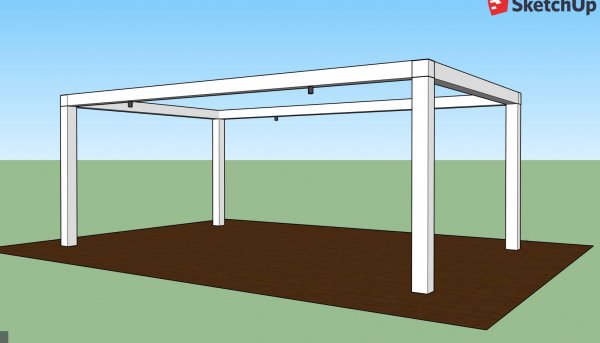

Ondertussen heb ik de staanders gesteld en klaar, en liggen de ringbalken klaar om gemonteerd te worden. De pergola wordt 3 bij 5m (buitenmaat) en ongeveer 2m30 hoog. Balken zijn 15cm bij 15cm. Ik ga de ringbalken met halfhoutkoppelingen en constructielijm bevestigen en met schroeven van 30 cm in de koppen van de staanders bevestigen.
Het moet dit worden:
Nog even doorvragen over het monteren van de ringbalken.
Ik ben een pergola aan het maken zoals op de tekening hierboven met balken van 15 bij 15 cm.
Ik twijfel tussen hafhoutverbindingen of een verborgen houtverbinding met ingefreesde balkdragers.
Wat adviseren jullie ? Ik denk dat een verborgen houtverbinding fraaier is dan halfhoutverbindingen.

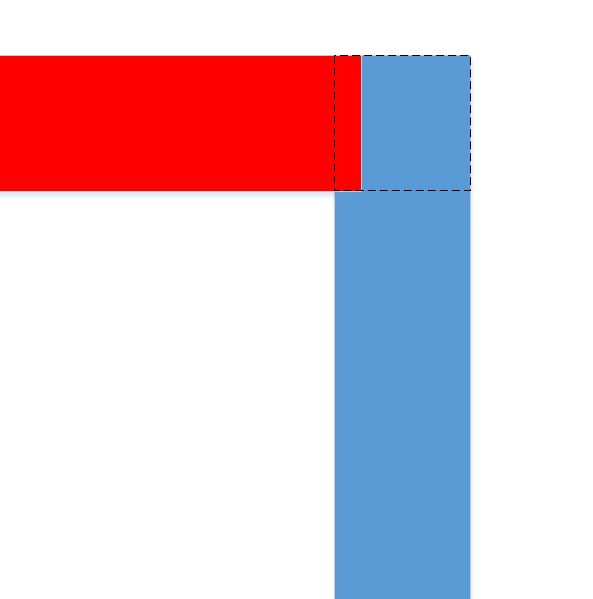

De balken zijn 15 bij 15 cm. Dus er moeten best stukken hout uit.
Het idee is om met de handcirkelzaag op diepte de halfhoutkoppeling uit te zagen en vervolgens met een beitel uit te werken.
Vevolgens met constructielijm en torxschroeven 8x300 vastzetten in de staanders.

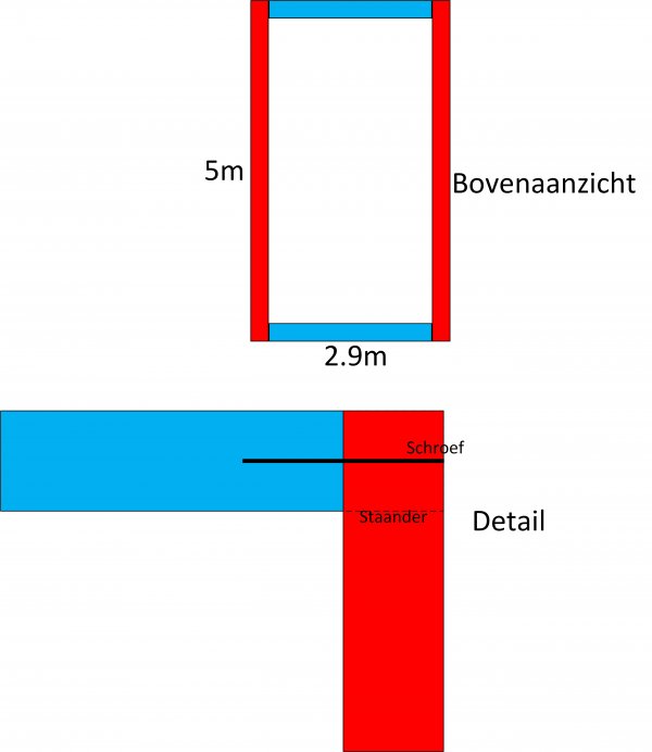

Maar is het stevig ? Het plan is nu:
De lange ringbalken van 5m gaan op de staanders met constructielijm en 30 cm constructieschroeven.
De korte ringbalken van 3m komen ertussen, en die worden ertussen bevestigd met constructielijm en 30 cm constructieschroeven.
De korte ringbalken 'hangen' dan in feite aan de lijm en schroeven. Is dat stevig genoeg ? Ik denk zelf van wel.
Eventueel kan ik tijdens het uitharden van de lijm eea ondersteunen door een balk aan de staanders te klemmen zodat de ringbalk erop kan steunen tot de lijm droog is.

De lijm ertussen voegt niet veel toe. Want kops hout is slecht te lijmen, en het is nooit een precieze passing.
Schroeven van 12cm zijn lang zat. Kies een voldoende dikke RVS uitvoering. Langer is niet echt nodig. Gebruik een slagschroevedraaier. Denk er ook aan om een lange boor te kopen voor het voorboren. Schroeven zijn ook niet goedkoop trouwens :wink:
Hoi @IJkenhout,
De balken zijn 15 bij 15 cm, dus als ik door de lange ringbalk in de kop van de korte boor dan ga ik 15 cm erin.
Vandaar de schroeven van 30 cm, ik heb "constructieschroef 8x300 mm Torx galv.verzinkt, geel gechromateerd"
En nee, die zijn niet goedkoop, 1,50 per stuk geloof ik :shock:
En ik wilde WoodMax gebruiken om te lijmen.
Ik heb een tekening gemaakt van hoe ik het wil bevestigen.
Wat denk je ? BLijft het zitten of zal ik beter een verborgen balkdrager infrezen ?
Bedankt !
Een sponning waar de balk in komt te liggen. Dan draagt het meeste gewicht op dat randje en zijn de schroeven alleen om het bij elkaar te houden. De balk is heel breed, dus een sponning kan prima.
