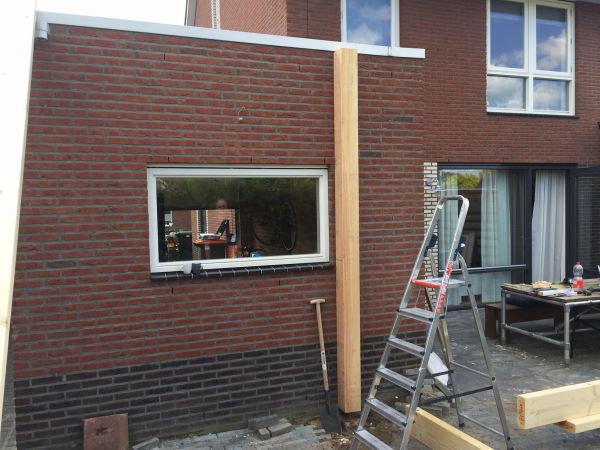

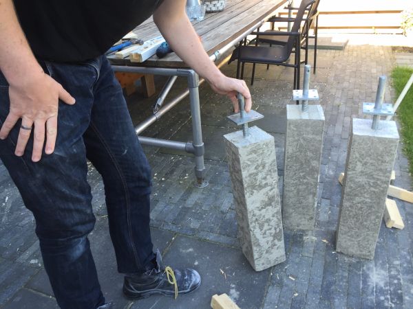

Poeren met paaldragers gemaakt, voor de bekisting wat OSB resten gebruikt.

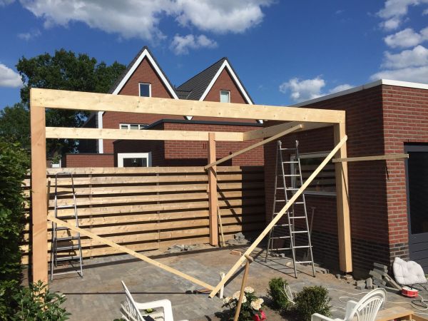

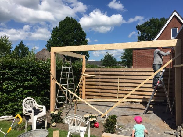

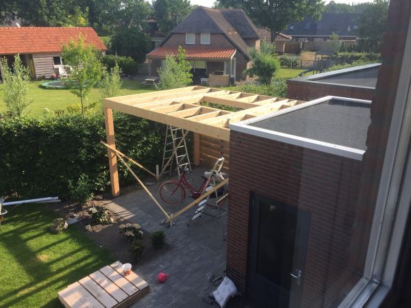

We hebben er voor gekozen om de poeren te plaatsen, daarna de staanders 1 voor 1 op maat gemaakt.

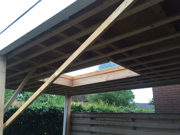

Balken rondom zijn 75x225 en de balk ertussen 60x160. Hier de balken constructie met uitsparing lichtkoepel

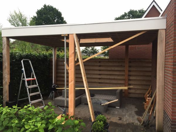

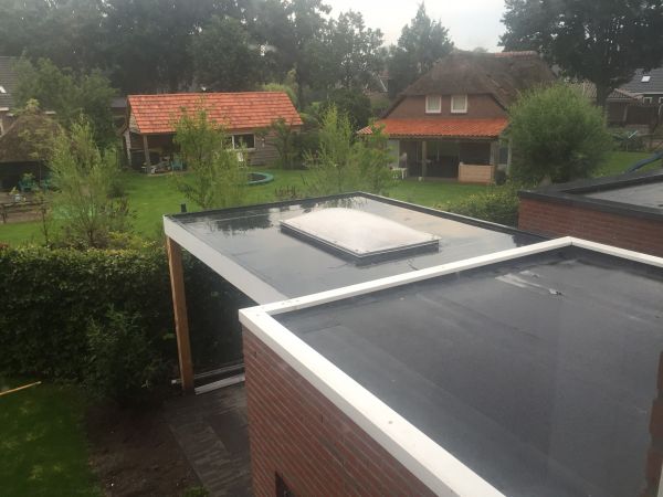

Paar stappen geen foto's gemaakt, OSB platen voor het dak gebruikt en regels van 50x70 voor de opstand. De opstand van de lichtkoepel is van SLS 38x89. Dakbedekking is van EPDM.
Gedurende de winter niks gedaan, in bijna een jaar tijd was de lange zijde toch ca. 1,5cm gaan doorhangen, hier was ik al een beetje bang voor. De boel wat Opgekrikt en een extra staander in een poer gestort

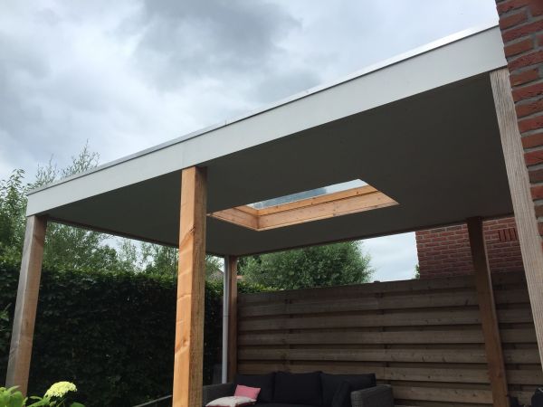

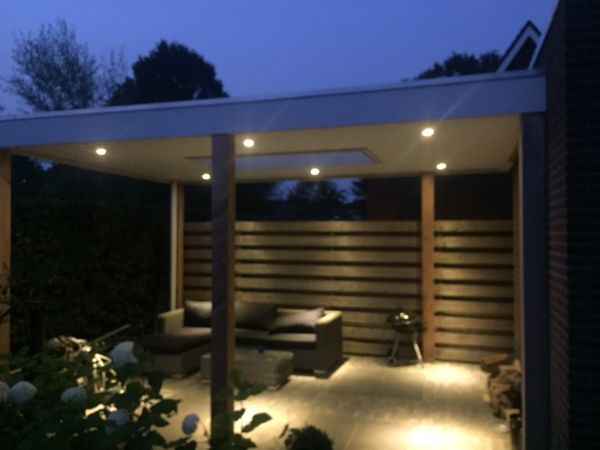

Plafond erin gemaakt, platen zijn 10mm okoume
