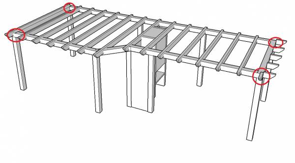

Mijn plan is een eiken veranda te bouwen, maar heb nog een vraag over de constructie.
Hoe kan ik de ringbalken het beste op de staanders monteren?
Kan ik dit het beste doen volgens de linker afbeelding (halfhouts) of onder 45 gr zoals in de rechter afbeelding te zien is.
Alle balken zijn 15x15 en de overspanning is 3 m. (verbinding aan de ander zijde is gelijk)
Ik heb mijn twijfels over de draagkracht van de linker variant, echter zie ik deze constructie wel vaak toegepast bij veranda's.
Het idee is om de balken op de staanders vast te zetten met RVS houtdraad bouten en de verbinding eventueel met constructielijm te verlijmen.

Het gaat om een los staand bouwwerk (schuur met overkapping).
Voor de duidelijkheid onderstaande afbeelding:
Het gaat dus om de verbindingen bij de rode cirkels.
Ik had het idee dat de verbindingen onder 45 gr het sterks zijn omdat de volledige dikte van de balk dan op de staander rust.
Maar aan de andere kant heb ik het idee dat de halfhouts verbinding weer meer sterkte aan het geheel geeft.

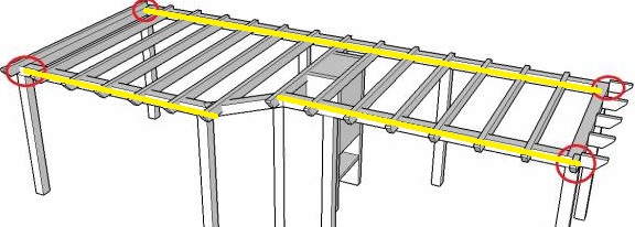

Op beide voorgestelde manieren verzwak je de hoofdbalk teveel.
De hoofdbalken (geel) moeten volledig ondersteund worden. De andere ertussen maak je ertegenaan. De balken aan de zijkant maak je daarbij op dezelfde manier vast als de rest van de dwarsbalken.
Een kleine inkeping in de hoofdbalk is toegestaan, maar zomaar de helft wegkappen kan niet.
Ok, duidelijk verhaal.
Ben nog wel benieuwd wat voor verbinding ik voor de bevestiging van die 15x15 dwarsbalk kan gebruiken.
De rest van de dwarsbalken (15x6) komen hoger te liggen dus daarvoor hoef ik ook maar een kleine inkeping te maken in die dragende balk.
Het lijkt me dat die 15x15 dwarsbalken aan de zijkant ook nog wel enige oplegging op de staander moeten hebben.
