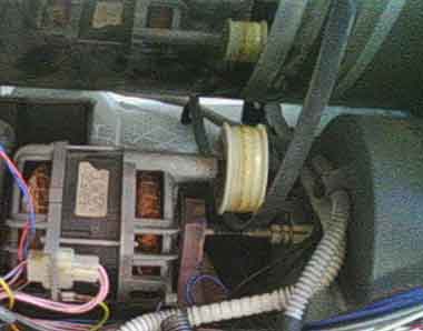

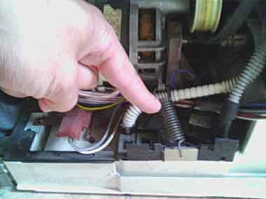

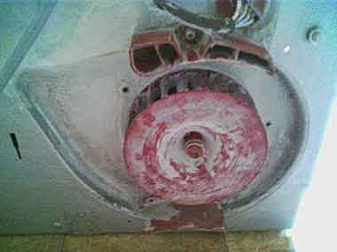

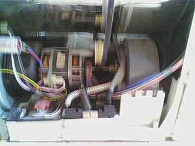

Co, ik heb enkele foto's naar Kees gestuurd, want ik snap écht niet hoe e.e.a. te spannen :oops: Sorry

Moet ik deze veer stellen?

Co de Witgoedman
Ik zie het al, de snaar zit niet om de as van de motor heen, dat getande gedeelte van de as , daar hoort de snaar om te lopen.
De zwarte beschermkap rechts waar die 2 witte slangen tegenaan zitten moet eraf en de witte waaier die moet er even vanaf, maar dat kost vaak een waaier. Pas dan kan de snaar om de as gelegd worden en eea gespannen worden.

Inderdaad, Co heeft gelijk. U heeft de snaar niet om de motoras gedaan.
Zoals vermeld moet u de slangen even losmaken, en dan de grijze kap verwijderen. Daar zit een witte waaier onder. Doe de snaar even naar de voorkant van de trommel (aan de bovenkant van trommel) en laat hem daar even naar beneden zakken, dan heeft u aan de onderkant wat meer ruimte in de snaar.
Dan (u laat de waaier vast zitten) haalt u de snaar onder de witte waaier door en trekt hem even er achterlangs omhoog. Dan zit de snaar ook om de motoras. Wees wel voorzichtig met trekken en let even op dat de waaier niet uit balans raakt (even de motor met waaier rond draaien).
Dan de snaar achter de spanrol spannen zoals beschreven door Co. Veelal lukt het op deze manier. Denk wel nog even aan de draden van de thermostaat weer aan te sluiten aan de andere kant van het apparaat, want ook die moesten nog wel even los om ze er ook weer achter de snaar te krijgen.
