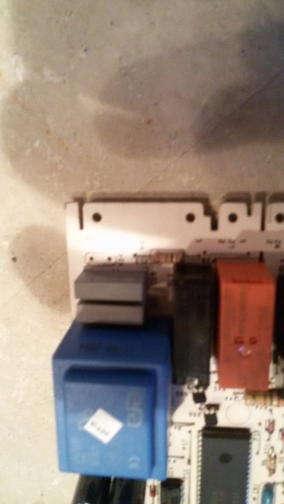

ik heb het idee dat de spanning naar de print toe word onderbroken en kan het zijn dat de trevo op het printjes om zeep is? de print doet niets je hoord bij alle handelingen geen relais klikken en niets brand enkel bij de aan/uit knop het lampje
heeft iemand enig idee wat het kan zijn ,
mvg mark
Plaats eens een foto van de printplaat / detailfoto van de omgeving van dat trafo hier in een antwoord.
In eerste instantie zijn vooral foto's van de componentzijde interessant. Dus de kant waar de (grotere) onderdelen zitten.

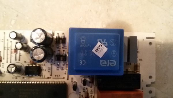

Hopelijk zijn ze duidelijk genoeg
ik kan de voedingspaning naar de travo is meten en de uitgangspaning
mocht u denken dat hij daar in de buurt zit
dan zou dit de volgende stap zijn
mvg mark

Deze voeding werkt nog met een conventioneel trafo (geen schakelende voeding). Dat betekent dat het mogelijk zou moeten zijn de trafo te meten.
Dat kan ohms: de primaire en secundaire wikkeling moeten een tamelijk lage ohmse waarde meten, primair hoger dan secundair. Of met spanningsmeting: op de primaire zijde zou 230 V moeten staan, op de secundaire verwacht ik iets van 10 V (wisselspanning). Het kan echter ook zijn dat de secundaire zijde 2 wikkelingen heeft. Dan wordt dat positief én negatief gelijkgericht. Is niet met zekerheid te zeggen, maar lijkt erop omdat er twee ongeveer gelijke elco's lijken te zitten.
Indien op de secundaire kant een (redelijk) correcte spanning staat zou er nog na de diodes gemeten kunnen worden. Daar zal ca 10-12 V gelijkspanning moeten staan, misschien dus 2 x 12 V (1 x positief, één keer negatief).
De diodes kunnen ook met een diodetester gecheckt worden: in geleidingsrichting ca 0,7 V (of een lage weerstand) in andere richting een hoge weerstandswaarde. Meestal is een check terwijl ze nog ingesoldeerd zitten voldoende.
Met zekerheid is er echter niets van te zeggen, want schema's van dergelijke printplaten zijn niet beschikbaar en vanaf een foto kan ik echt niet bepalen hoe de schakeling in elkaar zit.
