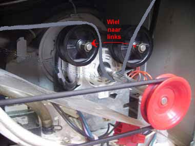

Dan moet ie dus zo zitten?
Was wel lastig te tekenen, vooral het verplaatsen van het wiel.
Volgens mij gaat het in werkelijkheid sneller...
Henny
  • #22
Inderdaad Kees, Co had helemaal gelijk!
De motor met spanrol moet met kracht naar links geduwd worden.
Net als bij een AEG droger loopt het gedeelte van de snaar, welke
tegen de spanrol loopt, verder onder de trommel door.
Meestal doe je zulke dingen 'op gevoel' en moet je bij het zien van
een foto even opletten hoe het in werkelijkheid is.

Tontops
  • #25
Hallo hier ton met de mededeling dat het me dank zij jullie uitleg gelukt is, de droger werkt weer. Vrouwtje ook weer blij kreeg al pijn in d'r rug van al die was ophangen.
Heel erg bedankt, het is nu meteen weer een stuk gezelliger.
Groetjes, Tontops
