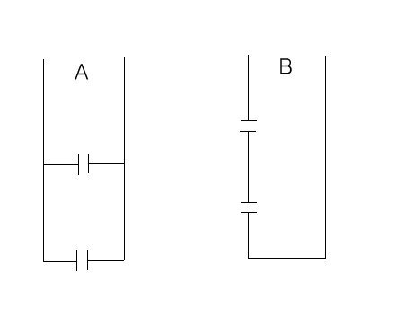

Voor de duidelijkheid, wat is in serie en wat is paralel?
wat indien er twee condensators van verschillende waarden worden gebruikt, b.v 10 en 30?
The headhunter
A=parallel
B= serie
1/Cv = 1/10+ 1/30 => Cv= 7,5uF bij serie
en 10+30=40uF bij parallel.

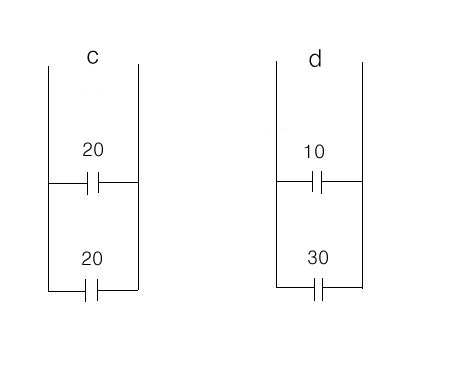

Kempenaer
Dus in dit geval om b.v 40uF te bereiken zijn beide voorbeelden in paralel geschikt?
Ingmar89
Ja.
