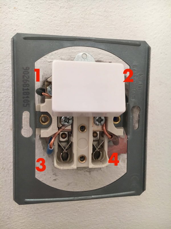

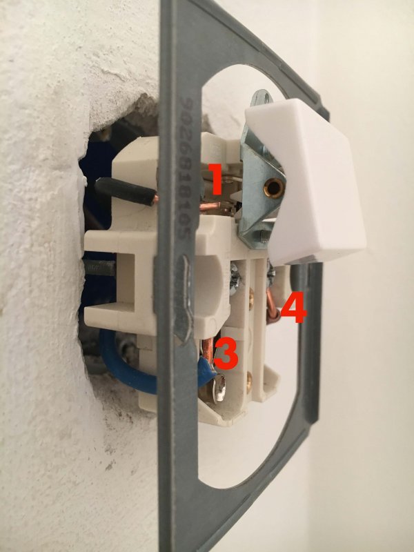

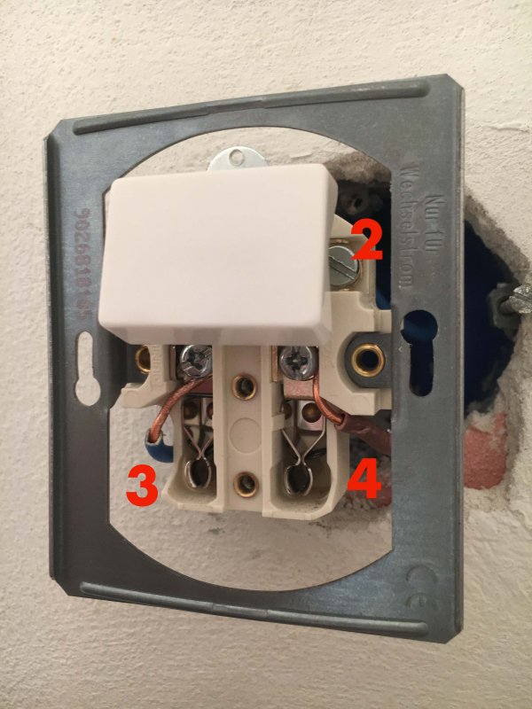

Wie kan mij helpen? Wil schakelaar lamp vervangen voor combinatieschakelaar (stopcontact + schakelaar). Ik dacht lekker bezig te zijn. Blauwe draad getrokken en deze in de lasdoos bij de lamp gekoppeld aan de andere blauwe draden m.b.v. een lasdop. Daarna aangesloten zoals te zien op de foto's. Lamp deed het maar toen ik het stopcontact in gebruik wilde nemen was het gelijk over. Lamp doet het nu ook niet meer.
Voor de duidelijkheid:
1 = zwart
2 = niks
3 = blauw
4 = bruin
De Duitse fabrikant van de combinatieschakeler vermeld nog Nur Für Wechselstrom. Heeft het daar soms iets mee te maken?
Alvast bedankt voor je reactie! :D
Je hebt in ieder geval de draden te ver afgestript. En volgens mij zit de blauwe ook niet goed vast.
Inderdaad meestal 3 en 4 verwisseld: bruine draad moet op het P contact aangesloten zijn. Deze schakelaars zijn meestal standaard uitgevoerd met wisselschakelaar. Zwarte draad zit dan op 1 van de twee wisselcontacten. Zou het koperen uiteinden trouwens ook aan de goede kant van de schroef plaatsen, (linkerkant). Wordt de draad onder de kop van de schroef getrokken en niet teruggeduwd tijdens aandraaien.
Knalde trouwens de eerste keer de zekering eruit? Het kan zijn dat dan ook het schakelcontact van de schakelaar weggebrand is door de sluiting. Moet je even kijken. Als het beschadigd of weggebrand is nieuwe schakelaar. Let op de welke de aansluiting van het P contact is. Kijk anders op de verpakking van de schakelaar, staat er bijna altijd op.
Dan zal de schakelaar zelf kapot gebrand zijn, zal je een nieuwe schakelaar moet monteren. Vanaf het stekker aansluiting gedeelte zie je vaak de doorverbinding naar de schakelaar zelf zitten als je goed kijkt. Op deze aansluiting moet dan de bruine draad komen. De blauwe op de andere aansluiting van het stekkergedeelte, daar zie je verder ook niks zitten. Dan hou je twee schroefaansluitingen over. Op 1 van beide sluit je de zwarte lampdraad aan. Dit zijn de eigenlijke wisselcontacten, maakt niet uit welke van deze twee je pakt. Dus let goed op de bruine draad aansluiting. Zorg er ook voor dat je de draad uiteindes aan de linkerkant van het schroefje monteert en maak de uiteindes op juiste lengte bloot.
