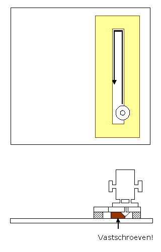

Een passer voor de bovenfrees maak je door een strook triplex of mdf tegen de zool te schroeven. 30 is wel wat krap want dan krijg je straal 15...
Een cirkelmal gaat erg goed voor telkens dezelfde diameter, je moet hem uiteraard wel eerst perfect cirkelvormig maken maar ook dat kan met de bovenfrees.
Voordeel van een mal is dat je eerst de ronding grof uitzaagt met decoupeer en daarna in één keer strak nafreest met de frees.
Nadeel is dat je hem op je werk moet schroeven of klemmen.
Stof, tja dat heb je gewoon
Ericbijsma
Hans,
Klopt helemaal, MAAR, het nafrezen van de mal, hoe doe ik dat??
H@ns
1) uitzagen en naschaven met een spookschaaf
2) uitfrezen met de "passer" de mdf hoeft maar 6mm dik te zijn, in elk geval dik genoeg voor de kopieerring
Wat extra info:
Bij frezen met geleiding op je werk: geleiding links: frees rechts en tegenlopend frezen.
Bij frezen met vaste zijgeleiding aan de frees: geleiding rechts en tegenlopend verspanen.
Bij geleiding in een binnenmal met aanlooplager of ring: Tegenlopend frezen en met de klok mee door de mal bewegen.
Bij geleiding in een buitenmal met aanlooplager of ring: tegenlopend frezen en tegen de klok in om de mal heen bewegen.
En hier nog een tekening die ik ooit voor een soortgelijke vraag maakte.
Niet helemaal dezelfde situatie maar het geeft wel een beeld:
Dat "Vastschroeven!" geld in dit geval alleen voor de mal, die ook veel platter mag zijn
