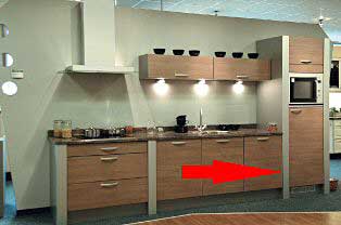

Wij willen graag een nieuwe keuken aanschaffen, echter ons budget is redelijk beperkt. Nu zouden wij graag 'stollen' (rechthoekige balken tussen de onderkastjes die net iets naar voren uitsteken en tussen de 5 en 10cm breed zijn) in onze keuken willen hebben, maar deze zijn erg duur. :(
Ze kosten ca. 250-300 euro per stuk. We willen er graag 3, dus dat is bij elkaar weer 750-900 euro, hetgeen mij toch echt wat aan de prijzige kant is :(
Nu leek het mij niet zo heel moeilijk om deze zelf te maken van MDF of Multiplex, het probleem zit hem echter in het feit dat deze 'stollen' uit 4 aparte plankjes bestaan, waarvan alle hoeken onder 45 graden zijn, waardoor je in de verbindingen eigenlijk niet ziet.
Hoe maak je zoiets? De bouwmarkt kan dit nl. niet over de lengte op 45 graden zagen. Zou dit met een bovenfrees kunnen? Daarnaast zijn de hoeken vervolgens iets afgerond. Hieronder een bovenaanzicht van hoe het eruit ziet.
Vervolgens leek het mij het beste op het te spuiten middels een spuitbus.
Iemand suggesties?

Met een bovenfrees en het juiste freesje zou het moeten kunnen, ook een cirkelzaag kun je vaak wel in de gewenste hoek stellen. Gebruik in elk geval een zaaggeleider, want de minste afwijking ga je zien met zo'n verbinding. Bijv. een brede, absoluut rechte plank stevig op het materiaal klemmen/schroeven.

Gebruik MDF. Met een cirkelzaag krijg je problemen met de geleiding als die dingen die jij stollen noemt te smal zijn. Een bovenfrees is denk ik de enige optie (aangezien ik er niet van uit ga dat je een stationairfrees ter beschikking hebt).
Als je verkiest een cirkelzaag te gebruiken dan zaag je eerst brede delen aan beide zijden onder 45 graden en daarna schulp je de lange zijdes onder 45 graden telken zo dat je een "stol" op lengte en breedte hebt.
De gezaagde MDF stollen eerst in de kwastplamuur zetten dan schuren en gronden dan schuren en aflakken.
Multiplex zal niet lukken gezien de opbouw van het materiaal en dus het doortekenen van de fineerlagen onder de lak!

Het is toch wel handig om even een mal te maken voor de bovenfrees aangezien zagen met een handcirkelzaag nogal link wordt met die smalle stroken!
Maak een vaste opstelling waarbij je de stroken telkens op dezelfde plek op een plaat schroeft.
Neem een bovenfrees met kopieerring en laat die in een mal geleiden.
  • Het is belangrijk dat je het hout telkens op exact dezelfde plek vast zet,
  • dat je kijkt of het vermogen van de frees en het freesje toestaan dat je in één keer het verstek freest.
  • Anders in twee of drie stappen van oplopende diepte frezen!
  • Verder moet je de frees goed tegen de mal duwen omdat hij anders naar binnen uit wil wijken (een buitenmal zou dus mooier zijn maar daarvoor is het hout te smal)
  • Laat openingen aan de korte malzijde zodat het stof weg kan en niet ophoopt waardoor je maatverschillen gaat krijgen.
  • Reken op véél stof!!

Ik ging er vanuit dat het om een zogenaamde diamant, een los oplegplaatje met facetkanten, ging die op de brede zijregels van die kasten komen (uitgaande van die foto).
Maar volgens de omschrijving gaat het om een heel blok dat tussen de kasten komt...
In dat geval is zagen en multiplex inderdaad de meest logische optie :-|
Dat verklaart die 300 Euro per stuk ook iets beter. Hoewel... is nog leuk verdienen maar goed.
Als het uit vier delen bestaat snap ik alleen niet hoe de voorkant er uit ziet?
