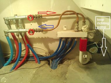

Hallo experts, hier een foto van mijn vloerverwarming waarvan ik net de pomp heb moeten vervangen.
Ik heb de nieuwe pomp in dezelfde loop richting geplaatst als de oude maar vraag mij af of de looprichting juist is.
Ben bang dat de vorige eigenaar hem verkeerd om had zitten.
Ik ga er vanuit dat de rode groep de aanvoer is en door het voorste verdeel blok heen loopt om vervolgens door de pomp heen naar het achterste blok loopt waar de temp meter/aflezing op zit.
Dan zou de achterste balk de aanvoer zijn en voorste balk de retour.
Als ik dit juist bedacht heb, dan zou de pomp nu dus alles weer terug duwen naar de aanvoer.
Of mag ik er niet vanuit gaan dat de aanvoer via de thermostaat knop recht door het voorste blok heen loopt naar de zwanenhals die naar de pomp loopt ?
Of zit alles toch OK ?
Het systeem heeft zoals het nu zit met de oude pomp 14jaar gewerkt, vloer werd wel warm maar misschien kan de opbrengst dus veel beter zijn.
Graag jullie professionele blik en advies, alvast bedankt !!
Groet, beunenco.

Kan echt niemand mij vertellen of ik de pomp zou moeten omdraaien?
De pomp duwt het water nu richting de zwanenhals richting de thermostaatknop.
Dit lijkt mij tegen de stroom in, of is dat juist de bedoeling?
Ik zou denken dat je via de CV-aanvoer via de thermostaatkraan rechtdoor het voorste blok door de zwanenhals de pomp input moet hebben.
Nu gaat de CV-aanvoer via thermostaatknop door de zwanenhals naar de pomp uitgang.(dit lijkt mij niet correct)
PLEASEEEE Adviceeeeeee........... :denk:

Worden de slangen wel goed warm na verloop van tijd???
want de stroomingsrichting is per merk verdeler verschillend, dus geen
uni antwoord

De achterste balk zou de aanvoerbalk moeten zijn.
Dus hij moet water van de voorste balk naar de achterste pompen.

Hoe heeft u de stromings richting van de pomp bepaald?
Ga niet uit van de pijl op de voorzijde van de pomp maar de pijl op de achterkant van het huis.
Logischer wijze, is de achterste balk van de vvw de aanvoer de vloer in. Dus de thermostaat kraan gaat open, laat water door in de zwane hals, de pomp pompt dit naar de achterste balk (dus de achterste balk en leidingen worden het eerst warm) , vervolgens komt het water via de voorste balk terug en wordt vermengd en gaat retour naar zowel de achterste balk en de ketel

*Ik hou de pijl van de richting aan die aan de achterkant in de behuizing v/d pomp is gegraveerd.
Deze pijl staat nu naar beneden gericht en haalt dus het water uit de achterste balk.
Die achterste balk zou volgens mij en jullie juist de aanvoer naar de VVW zijn, daarom denk ik dat de pomp verkeerd om zit.
Deze richting is bepaald door de vorige eigenaar v/d woning die het zelf had aangelegd.
Vanmorgen vroeg getest toen alle leidingen koud waren.
Pomp uitgezet om de normale stroom richtingen te bepalen waar de warmte van de CV naar toe gaat in het VVW systeem.
Schakel CV in.
-Aanvoer van CV wordt warm en gaat Thermostaat knop in op voorste blok.
-De retour leiding naar CV vanuit voorste blok omhoog wordt direct ook warm dus daar is een directe verbinding.
-De zwanenhals wordt langzaam warm en gaat door de stilstaande pomp heen naar het achterste blok.
-uitgaande leidingen van het achterste blok zijn warmer dan de voorste leidingen voorste blok.
Dit gebeurd allemaal dus op de druk vanuit de CV installatie.
Nu zet ik de pomp aan :
-Zwanenhals wordt direct ijs koud omdat de pomp het water uit de VVW terug pompt de zwanenhals in richting de thermostaat knop.
-nu wordt langzaam de voorste slangen van het voorste blok warm en na een tijdje zijn de voorste slangen warmer dan de achterste.
Ik heb nu het idee dat de voorste balk als aanvoer voor vvw gaat functioneren en via de achterste balk weer retour komt om zo weer door de pomp te gaan.(dit lijkt mij verkeerd om)
Het lijkt mij dat de achterste balk, waar de ‘’thermometer’’ en de “maximaal thermostaat’’ in zitten de aanvoer voor de vvw zijn en dat de pomp die richting op moet pompen ?!
1)Zou deze ‘’verkeerde richting’’ met een rede kunnen zijn gedaan?
2)zouden jullie de pomp ook omdraaien? (zit ik toch aan te denken)
3)of maakt het rondpompen qua richting niets uit, pakt hij in beide richtingen wel warmte mee uit het CV systeem? (ik ken de eventuele schotjes in de voorste balk niet)
Alvast bedankt voor jullie meedenken jongens !!!!
Beunenco
Of kan ik er kwaad mee als ik hem omdraai en dat niet goed zou zijn?

De pomprichting hoort van beneden noor boven te stromen en voedt de achterste balk.
Ik naam aan dat de aanvoer en retour op de voorvalk zitten zover ik het zie op de foto.
Als dit niet het geval was werkt je vvw niet goed en doet de gemonteerde maximaal thermostaat niks die daar ook op een vreemde plek zit overigens.

In sommige gevallen monteren wij de vvw pomp ook op deze manier, echter is dit afhankelijk van e.v.t. problemen met de cv ketel.
Dus het is handig als wij het merk en type cv ketel weten.
Kacheltje
Ook als de aanvoersensor van de thermostaatkraan in de retour komt te zitten zoals hier?
