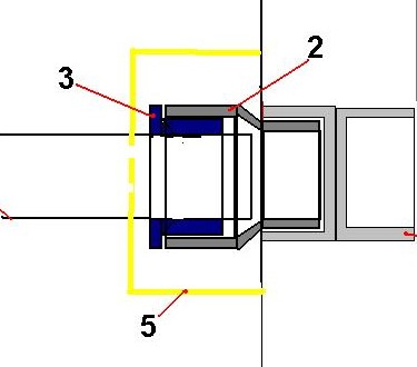

Ik ben op het moment twee wastafels aan het aansluiten. Beiden hebben een verchroomd sifon met 32mm muurbuis. De buis die uit de muur komt is PVC en heeft ook een diameter van 32mm, of eigenlijk 33mm. Daardoor past de verchroomde buis er precies in. Maar hoe zorg ik dat het geheel waterdicht is? Lijmen? Een rubber afdichting past er natuurlijk niet tussen. Bijgevoegde foto geeft aan in welk stadium ik me bevind...
je kunt de sok aan de voorkant afzagen bij de muur zodat je even wat meer ruimte hebt en verloop 32x40 de 32 (2)wat in korten.
daarin de 40 een R.O ring 40x32 (3)en dan een verhoogde verchroomde rozet (5) zodat het netjes is afgewerkt.
