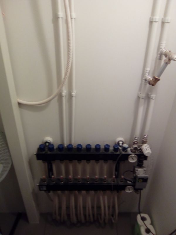

Hallo Allemaal,
Ik lees hier wel vaker mee om tips en adviezen op te doen en probleempjes op te lossen.
Nou zit ik zelf met het volgende.
Ik heb zelf mijn huis gebouwd en daar heb ik zelf ook een hoop installatie werk gedaan.
Bij de aanleg van de CV installatie ben ik geholpen door een vriend die cv installateur is en alles werkt prima (lees het wordt warm en we hebben warm water).
Nu het kouder wordt merk ik echter wel dat de temperatuur in huis warm blijft zeg maar rond de 20 graden.
Er is dus ook geen warmtevraag naar de ketel toe maar is het mogelijk om de ketel zo in te stellen dat de vloerverwarming wel op temperatuur komt en blijft?
Ik heb een :
Remeha Remeha Calenta 40c HR Combi-Comfortsysteem inclusief iSense klokthermostaat 7,9-35,9 kW CW5
en deze vloervermingset:

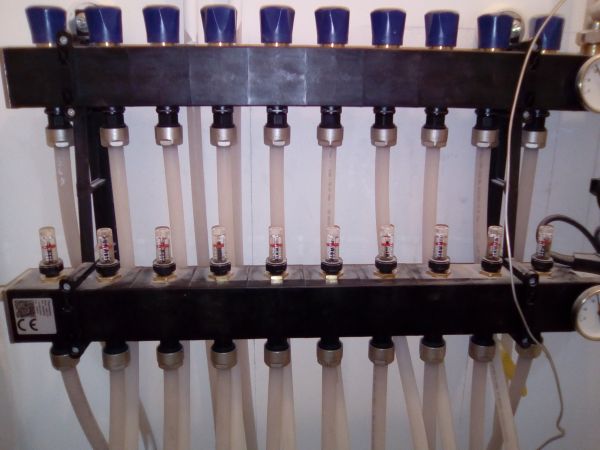

Vloerverwarming Composiet unit LTV inregelventielen/flowmeters exclusief adapters Inclusief A-label pomp 10-groeps
Aan elke groep zit tussen de 85 en 95 meter slang.
Dit is enkel voor de beneden verdieping en op de 1e, en zolder hangen radiatoren.
In de douche en aparte toilet op de 1e zit een losse vloerverwarmingspomp.
Als de thermostaat op 25 graden worden gezet wordt de vloer wel lekker warm maar dan ga je op de bovenverdiepingen kapot van de hitte.
Nou wil ik het zelf graag eerst proberen voordat ik weer als een noob iemand op laat komen draven.
Iemand een idee hier meer comfort uit te halen?

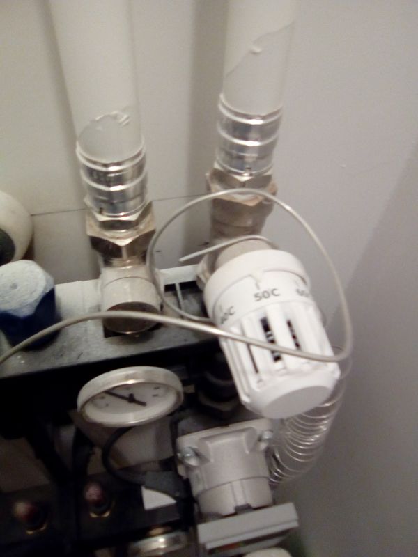

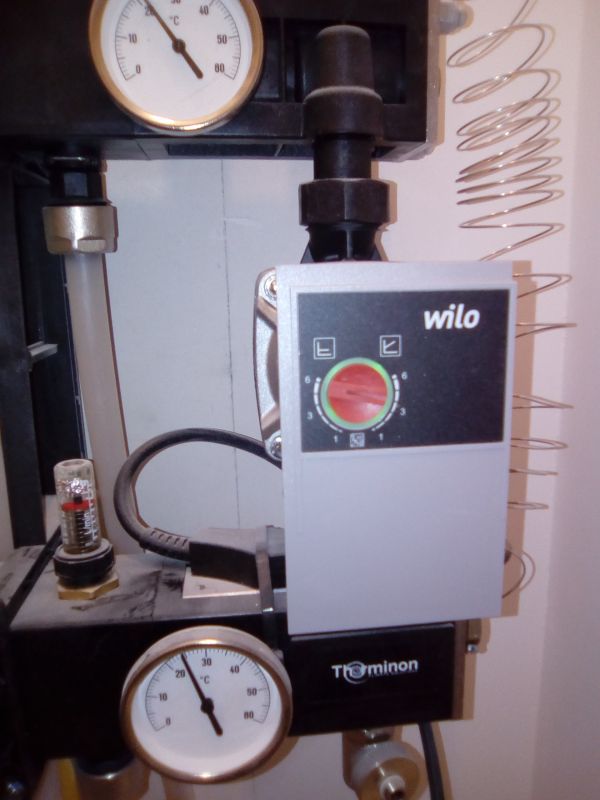

Ingmar89
Ik zie dat je thermostaatkraan nu staat ingesteld op 50 graden. Dit kun je eens terugzetten naar 35 graden, of misschien 30 graden. Daardoor zal het opwarmen minder snel gaan.

Op de vloerverwarming zones/circuits aan- en afschakelen.
