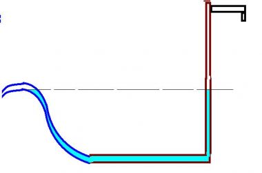

Het was een huurhuis met een keukenblok uit 1 stuk, dus dan moet heel de keuken eruit, en erachter slechts 5 cm ruimte. Is voor mij helaas geen optie.
(afbeelding aangepast ter verduidelijking)

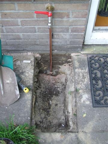

Buiten stukje straatwerk weghalen, schuin omhoog naar binnen boren (of van binnenuit schuin omlaag naar buiten) en daar ook je aftap gelegenheid maken.
Mocht dat niet vlak bij het kruipgat zijn, dan een nieuwe buis maken richting kruipgat, aflopend naar het aftappunt.

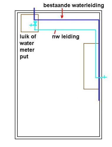

Misschien kun je vanaf de waterleiding eerst een stuk leiding leggen naar een punt waar je wel goed bij kunt, daar een aftapper plaatsen en van dat punt weer terug naar de kraan? Kost wel wat extra leiding natuurlijk...
Je moet de kraan zo aan sluiten zoals je tekening alleen je moet een aparte toevoerleiding maken onder de vloer met een stop kraan met aftapper
Zie tekening:

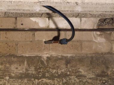

Nou, het meeste werk is gedaan.
Alles ligt er, nu nog de verbinding waterleiding > tyleen.

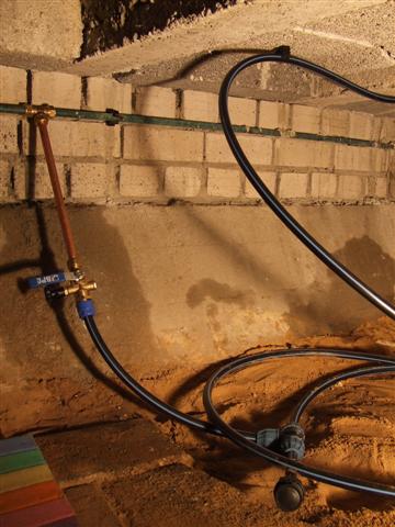

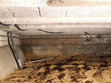

Andere kraan gehaald en de klus is geklaard. Heb de aftakking bij het kruipluik gemaakt dus kan er makkelijk bij. Iedereen bedankt voor het meedenken en de tips.
:prima: bedankt voor het laten zien van het resultaat
Wel Bij afsluiten kraan de aftapkraan open zetten, buiten kraan open en goed door blazen want er blijft zo op deze manier water in staan,
Beter is als de slang laag ligt en de afsluit kraan ook laag zit zodat de gehele slang goed leeg loopt
De afsluiter zit bijna op de grond van de kruipruimte en de slang heb ik tegen het plafond van de kruipruimte geplaatst. Als de eerste meters vanaf buiten maar leeglopen verklaar ik 'm vorstvrij :wink:
Binnen zijde van de slang gaat wat condenseren als het koud is en aan gezien dat deze omhoog loopt blijft hier op zeker moment water staan.
Dat bevriest dan en kan bij je tyleen stuk gaan.
Het was maar een tip :wink:
