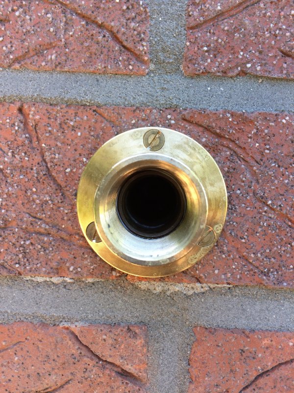

De klus is geklaard. Het 'spannendst' voor deze doe-het-zelvert waren het maken van een goede soldeerverbinding boven een gaspit in de keuken en het boren van de gaten in de muur.
Hieronder wat foto's van de diverse stappen:

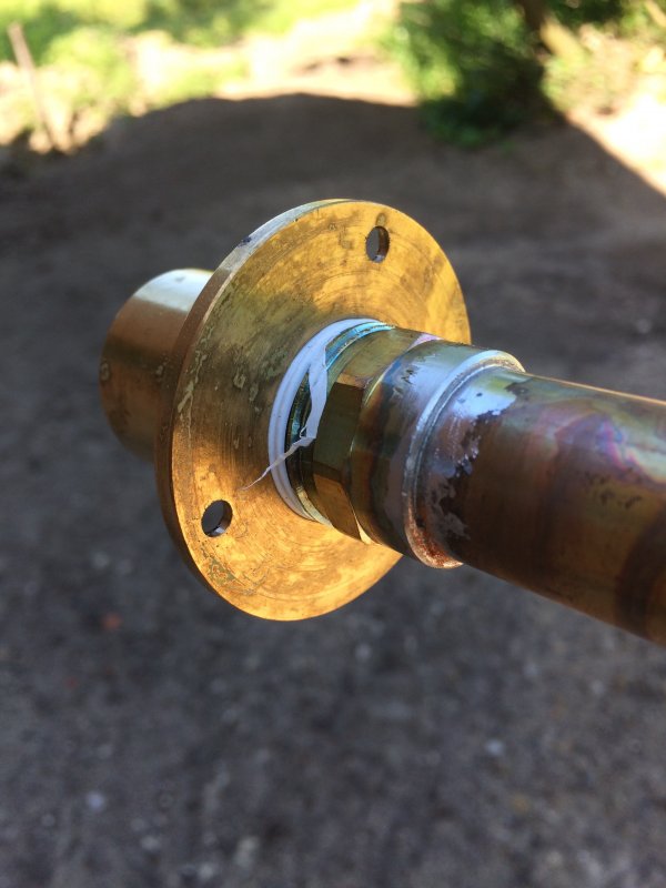

1. 22mm koperen leiding in puntstuk gesoldeerd en dit in zolderplaat gedraaid met teflontape.

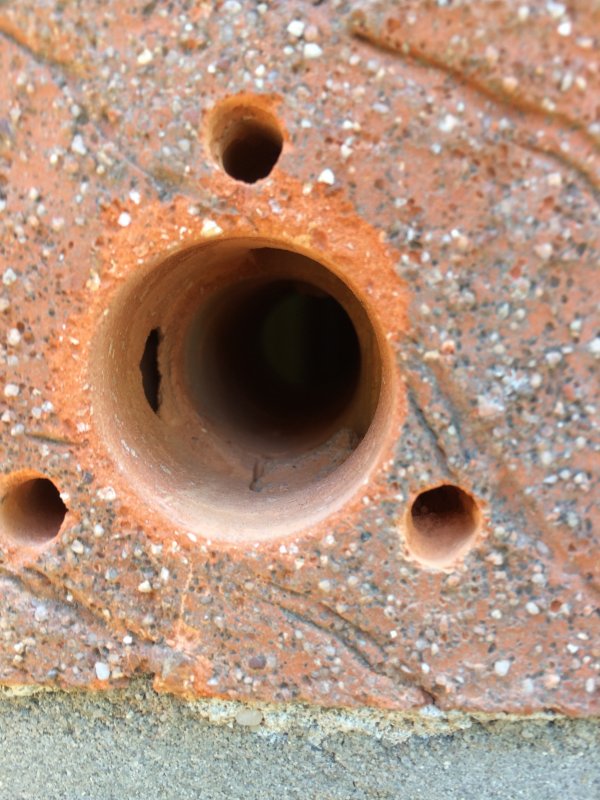

2. 22mm gat door muur geboord met diamantboor, daarna over ca. 2 cm cm geruimd met korte 28mm diamantboor zodat er ruimte is voor puntstuk met 6-kantmoer en tenslotte met steenboortje 3 gaatjes voor de zolderplaat.
3. Pluggen erin, zolderplaat erop en klaar voor de tapkraan.
Ziet er netjes uit. Nu hopen dat het niet lekt... Maar dat zie je snel genoeg aan een natte plek in de buitenmuur. Wel goed leeg laten lopen voordat het gaat vriezen.
Netjes gedaan, de soldering ziet er goed uit.
Een eventuele volgende keer het puntstuk ook solderen in de zolderplaat, dan lekt het zeker niet.
Een volgende keer zou ik inderdaad de leiding direct in het puntstuk solderen.
Nu was ik uitgegaan van knellen en schroeven. Echter bleek de diameter van een puntstuk met knelkoppeling zo groot dat de bevestiging van de zolderplaat een probleem zou worden. Dus toen alsnog een soldeer/schroef puntstuk gehaald.
Al doende leert men.
