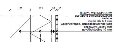

Ik ga een steensmuur aan de buitenkant isoleren. De gevel wordt afgewerkt met rabat.
Als ik volgens het boekje werk moet er dampdichte folie tussen de steensmuur en de isolatie komen. Maar is dat echt nodig?
De algemene regel is dat de warme zijde dampdichter moet zijn dan de koude zijde. De warme is hier een steensmuur; de koude is geventileerd rabat.
Een steensmuur is veel dampdichter dan isolatie + rabat. Dan is de folie toch niet meer nodig, of mis ik iets?
Dank, Wim

Aan de buitenkant van de isolatie moet dampopen folie komen, meer niet.

Het 'boekje' zijn de richtlijnen die bij Centrum Hout te vinden zijn.
Het is een scheve pokdalige muur die nu nog afgedekt is met damwandplaten, na het uitlijnen weet ik pas hoe ik uitkom qua werkruimte. Isolatietype weet ik daarom nog niet, het wordt PIR of glaswol afhankelijk van de hoeveelheid ruimte die ik heb om tot zo'n R=3 te komen.
Tussen de isolatie en het rabat komt een ventilerende spouw.
Vocht moet juist naar buiten gaan, dus daar folie plaatsen is niet nodig.

Ik bedoel dat je vocht altijd moet afvoeren naar buiten. Volgens mij gaat vocht niet met de warmte mee naar koud, maar van hoge naar lagere vochtigheid. Informatie over diffusie.
Het detail wat ik gaf is het standaard detail voor dit soort constructies. Er is geen reden om dit anders te doen.
