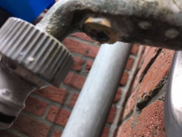

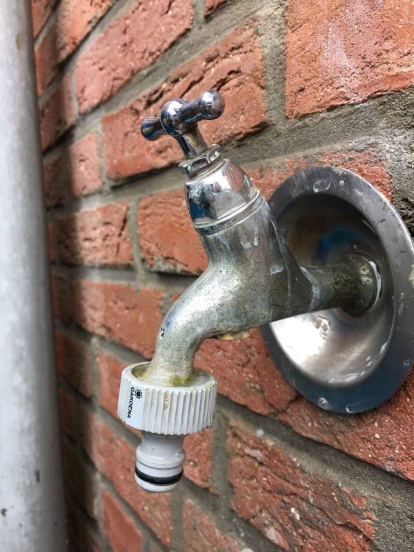

Ik vroeg me al een tijdje af of dit een buiten vorstvrije kraan is. Ik woon hier sinds vorig jaar maart, maar de vorige eigenaren hebben de kraan niet afgesloten gehad. Vind ook geen kraantje in het keukenkastje. Aangezien er een vorstperiode aan gaat komen wil ik voor de zekerheid weten of dit een vorstvrije kraan is. (sorry hij moet een keer grondig schoon gemaakt worden)
Nee dat is geen vorstvrije buitenkraan.
Google maar even hoe die er uit zien.
Ik zou er wel ergens een afsluiter met aftap voor plaatsen.
Ik heb dezelfde opstelling bij mijn 4 buitenkranen. Binnen zit aan de muur een kogel-afsluiter met aftapje. Afsluiterdicht, kraan er af, met aftapje de leiding leeg laten lopen en buiten op de muurplaat een afdekdopje draaien.

Hou dus in dat ik elke winter de kraan eraf moet monteren en in lente weer erop moet zetten.
Misschien toch een afsluit kraan erop en dat is sneller ?
Nee, de kraan moet er in de winter altijd af. En de opening in de muurplaat die dan ontstaat dop je af met een plastic dopje dat bij de muurplaat geleverd is. In mijn geval zijn die dingen allemaal gebarsten en heb ik een messing dopje gehaald bij de bouwmarkt.
De afsluiter plaats je altijd binnen, daar waar het niet vriest. Om te voorkomen dat achtergebleven water in de leiding alsnog bevriest heb je de aftapper nodig, om het stukje leiding tussen afsluiter en muurplaat leeg te kunnen laten lopen. De aftapper plaats je altijd op de afsluiter en nooit op de muurplaat buiten. Dat past ook niet.
Alles heeft een vaste maat.
Denk er aan dat je de afsluiter in de goede richting laatst, dus met de aftapper tussen de afsluiter en de buitenkraan. Anders tap je het leidingnetwerk in je huis af ;).
De buitenkraan moet je altijd in de winter demonteren en in het voorjaar weer monteren. Voor een waterdichte aansluiting (het is maar schroefdraad) gebruik je het witte teflontape. Dat moet je ook iedere wissel vervangen.

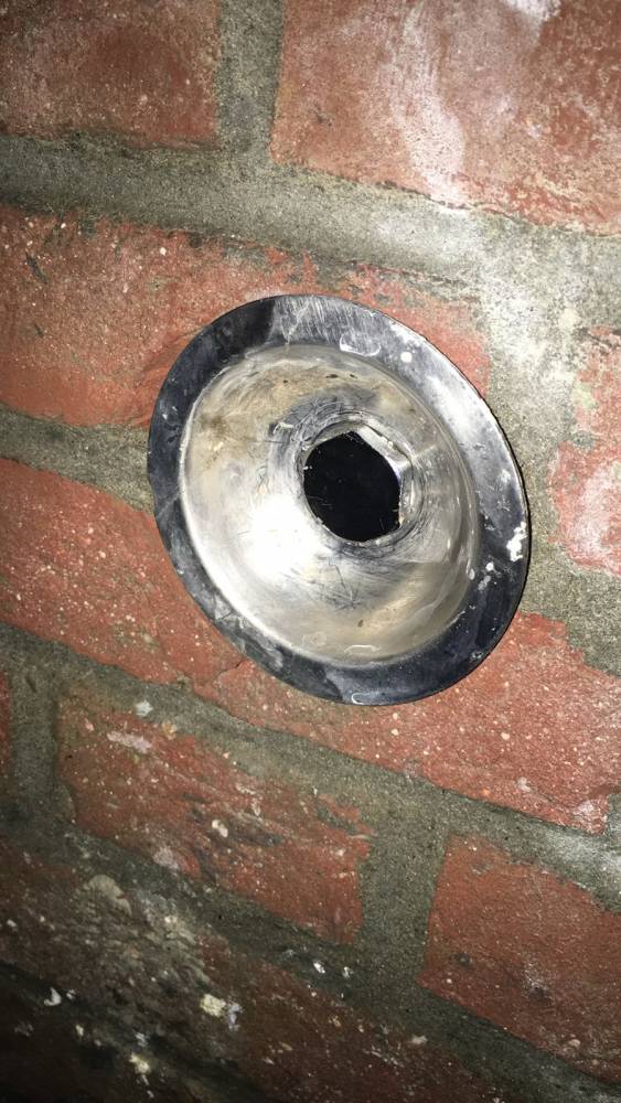

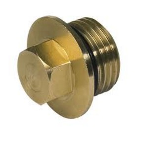

MESSING STOP 1/2" BUITENDRAAD
dit is een stop die als afdichting een rubber ring heeft dus dan hoef je niet te verpakken met teflon werkt tot 10 bar

Het is een stop en geen dop ter voorkoming van vuil, Vomera heeft aangegeven dat er geen afsluiter op de leiding naar de buitenkraan zit.
Nooit teflon tape op schroefdraad gebruiken als er een rubber ring of een ander soort pakking op zit.
Ook bij knelfitting en wartels geen tape gebruiken.
