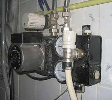

Heb afgelopen voorjaar in de keuken/douche vloerverwarming aangelegd (bijverwarming, radiator heeft ook thermostaatkraan).
Op de 3 wegs verdeler voor de vloerverwarming zit een thermostaatkraan.
Onlangs wilde ik in stapjes (geleidelijke temperatuursverhoging) het geheel in gebruik nemen, maar zodra de ketel aanslaat, begint na korte of langere tijd de thermostaatkraan op de verdeler heel sterk te brommen en/of te trillen. Dit is door het hele huis te horen.
Als je dan de kraan lager draait is het brommen weer over.
Draai je hem echter hoger, dan stopt het ook, maar dan begint het brommen weer opnieuw zodra er voor de hoger ingestelde temperatuur voldoende warmtevraag (bij de verdeler) is.
Ik heb het idee dat de thermostaat(kraan) op de verdeler dan heel erg snel (meer en minder) open en dicht schakelt, maar heb geen idee wat hier aan te doen.
Kan het misschien zijn dat de kraan stroef loopt (als ik de knop verwijder, zie ik een stiftje dan meer en minder ver ingedrukt word) waardoor de kraan niet geleidelijk maar met horten en stoten regelt ?)
Voor de woonkamer heb ik al een aantal jaren vloerverwarming met een eigen verdeler waarbij dit probleem niet optreed.
Iemand een suggestie waardoor dit brommen/trillen veroorzaakt word of wat ik kan doen om e.e.a te verhelpen ?

Nou, sorry hoor, maar voor mij is het effect wat je noemt exact zo als wat ik zelf had (en in een van de topics beschreef) met een thermostaatkraan, die verkeerd om gemonteerd zat.
Zelfde effect zou je hebben met een thermostaatkraan die op zich wel goed zit, maar waarbij aanvoer en retour verkeerd aangesloten zitten. Maar ik kon me ook herinneren dat er nog andere oorzaken beschreven zijn.
Daarom had ik (toch wel met enige moeite) die onderwerpen opgezocht voor je.
Maar als je ze zonder meer (zonder redenatie, omschrijving) afwijst als "niet aan de orde", ja dan wordt het toch wel wat moeilijk, want er staat aardig wat in beschreven.

Tja, ik kan me niet echt bedenken dat er iets (thermostaatkraan) verkeer om zit. Het heeft jaren prima gewerkt, totdat ik de vloerverwarming in de keuken toevoegde.
- Er zit een bypass op een meter of 6-10 vanaf de ketel.
- Kamerthermostaat zit ook in de keuken, echter radiator themostaat staat royaal open.
- Alle aanvoer leidingen lijken me juist aangesloten (bovenkant radiatoren op de thermostaatkraan).
- Idem bij de aanvoer van de vloerverwarming. De thermostaat zat al (bij uitpakken) op de verdeler (aanvoer) gemonteerd en ik heb hier niets aan gewijzigd.
Maar goed, zeg nooit: nooit. Ik zal het vanavond nog weer eens precies nalopen.
p.s. soortgelijke verdeler als hieronder, plaatje kwam ik op forum tegen (maar dan voor drie groepen)

Screech
Verwissel de thermostatische knoppen eens met elkaar (keuken op woonkamer en vice versa)
Treedt hetzelfde probleem nu op in de woonkamer en niet in de keuken, dan weet u de oorzaak.
Treedt het probleem dan nog steeds op in de keuken,dan zal de oorzaak toch echt in de kraan moeten zitten.(of in de stromingsrichting)

Ik zal eerst nog eens wat gaan 'spelen' met de instellingen van kamer-, radiator- en vloerverwarmings-thermostaat. Mocht dit geen soelaas bieden, dan moet het water er maar even af om de boel eens om te wisselen.

Mijn vermoeden is dat de vvw pomp roet in het eten gooit.
Wat je kunt proberen is de pomp even stil zetten van de vvw verdeler als het geluid zich voor doet.

Ik doelde niet 0p de volledige kraan overzetten,
Maar op enkelt de thermostatische knop.
Dat witte plastic ding die met een grote ronde?? moer op de karaan zit bevestigd.
Wanneer u deze eerst eens verwisseld met elkaar (moeten ze wel dezelfde aansluiting hebben uiteraard) dan weet u of het in de KNOP of de KRAAN zit.
