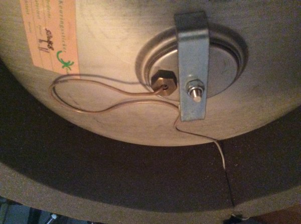

Willem119
Ja, ik lees de temperatuur af op de thermostaat. Die hangt aan de bovenkant van de boiler in een opening van de boiler.
De leidingen zitten bij de Atag CBS200 allemaal aan de zijkant.
Overigens is die boiler inmiddels 18 jaar oud, misschie moet ik het gaan zoeken in een verslechterde werking van die bolier....

DexterXL
Oké.....nog een oude thermostaat, is zeer af te raden
om die op de huidige Q-serie te gebruiken.
Er word geadviseerd om een sensor te nemen vanwege de trage
reactievermogen.

Willem119
Dit is wel degelijk een originele Atag CBS200.
Hij is in 1999 geinstalleerd samen met een oude generatie Blauwe Engel.
Deze Blauwe Engel is enkele jaren geleden vervangen door de Q38S, de boiler is toen blijven staan.
Hier een detail foto van de thermostaat:
Overigens geeft de ketel ( en daardoor ook de BrainQ) wel degelijk de boiler temperatuur aan.
Ik heb ook even het testje gedaan wat de aanvoer- en de retour-temperatuur zijn in geval van warmwater vraag.
Aanvoer: 78 graden
Retour: 59 graden
Is dit een indicatie voor verkalking?

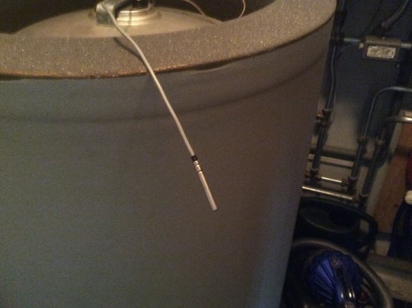

Ingmar89
Wel een sensor dus.
Maar hoe hoog zit die in de boiler?
Kan hij lager in de boiler? Ca halverwege?
Willem119
Aan de draad te zien schat ik in dat hij al ongeveer halverwege zit.
Als ik hem laat zakken dan hoor ik op een bepaald moment een metaalachtige tik en daarna gaat hij niet meer verder

Ingmar89
  • #20
Als je de sensor uit het vat hebt geeft de thermostaat wel ongeveer de kamertemperatuur aan? Of in kokend water leggen, dan moet hij 100 graden aangeven.
