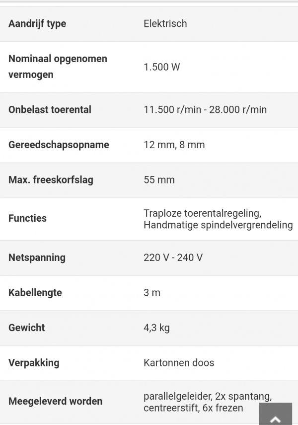

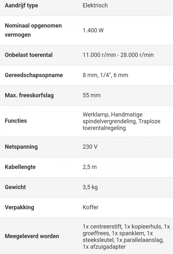

Bovenfrees X:
Bovenfrees Y:
Er zit vrijwel geen verschil in beide machines qua specs.
Het hangt er van af wat u met de machine wilt doen.
Hou rekening met het gewicht van de machine, de ene is 800 gram zwaarder dan de andere, ik zou het dan wel weten.
Bij Y krijg je er een kopieerring bij en een stofzuigadapter. Dat zou voor mij reden zijn voor die te kiezen. Controleer wel of er ook andere maten ringen te koop zijn.
Is die centreerstift bedoeld om de kopieerring te centreren? Dan kan op machine Y ook ringen dus.

Murat Klusmans
IJkenhout,
Ik weet dus niet precies wat een centreerstift is. Kopieerring begrijp ik wel. Product Y is een bekend merk en verwacht dus dat daar allerlei accessoires voor te vinden is zoals kopieerringen enz.

800 gram minder gewicht is veel, daardoor is de machine beter hanteerbaar dan een zwaardere.
