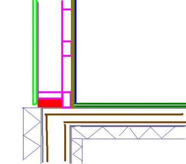

Stort een vloer met vorstrand incl de koudebrug isolatie.
Dit zijn de kisten er voor.
Deze voor een garage zijn prima te gebruiken.
Als ik moest kiezen dan zou ik de garage van houtskelet maken.
De wand zet je 14 cm van de buitenzijde van de beton.
Het dak laat je dan weer 14 cm buiten het skelet steken.
Een goede dampopen folie aan de buitenzijde, en je kunt wel 1 jaar wachten om de muur er om heen te zetten.
De garage kun je dan gewoon gebruiken, en constructief is de muur niet van toepassing.
Het skelet is het constructieve deel.
Het bouwt vele malen sneller dan steen, en je kunt het merendeel zelf doen.
Dit is een doorsnede van een wand op een betonvloer met houtskelet.
De wand zet je dan meer van de kant van de beton af.

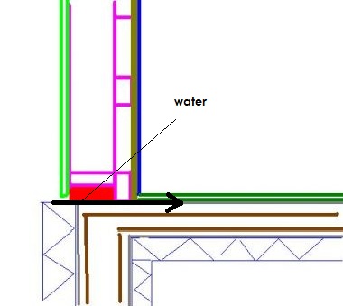

Hm, wie fundeert er nou op tempex? Vloer loopt door tot buitenkant, dus water rent er zo onderdoor. Betonstaal zit er zinloos in zo in dat fundament.

@Ralph: Wat bedoel je met dat water er onderdoor gaat?
Ralph
Fabrikant kan lullen wat ie wil, ik geloof er niet in en zal het nooit doen voor me zelf. Ken je PIP (tittenfabrikant waar iedereen in geloofde) waar het achteraf toch allemaal anders blijkt te zijn? En meneer is vertrokken met de poen......... Boerenverstand red je je hier zeg ik maar :)
Wat betreft het water, ik heb het even visueel gemaakt en hoop dat dat duidelijk is.

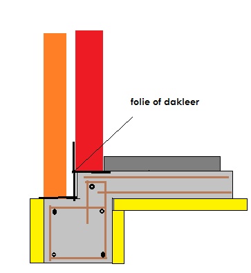

Er wordt een gat ingezaagd voor de paal. Dat kleine oppervlak is een verwaarloze koudebrug, omdat dit aan de onderkant van de balk zit.
Een sprong om het water buiten te houden bij een spouwmuur op een vorstrandfundering is wel slim inderdaad. Het voorkomen van een koudebrug is mogelijk. Bijvoorbeeld door de spouwisolatie door te laten lopen in de vloer. Met houtskeletbouw makkelijk, maar metselwerk zal je dan op foamglas moeten zetten.
