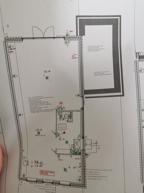

Ik heb bij mijn nieuwbouw woning een fundering laten storten voor mijn garage.
Deze is opgemetseld tot het maaiveld.
Nu wil ik graag de vloer storten welke ik geïsoleerd wil hebben en waar ik de binnenmuur op wil bouwen.
Hoe doet men dit in mijn situatie het beste?
Vol storten met zand en langs de randen band aanbrengen waar vervolgens folie, gaas op tegels, piepschuim en beton op gestort wordt.
Of uitgraven, een binnen rand op de fundering metselen en vervolgens alles wat ik hierboven heb genoemd?
Of totaal anders.
Ik heb de bouwtekening bijgevoegd.
De fundering ligt op staal, hier nog een betere bouwtekening van de situatie inclusief de breedste van de fundering.

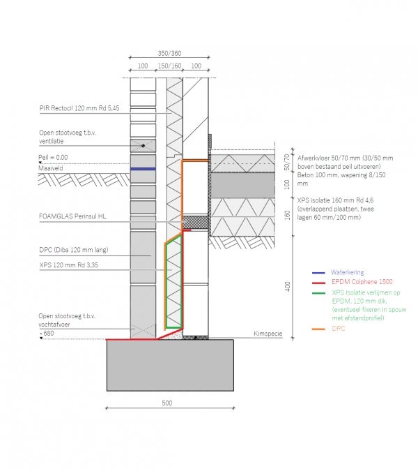

Die tweede afbeelding was te klein om er iets op te lezen.
Plaats eens een foto van de fundering.

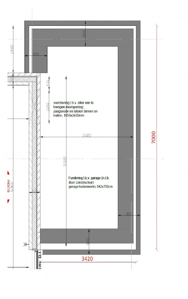

Ik heb een duidelijkere foto bijgevoegd.
De fundering zal ik eerst moeten opgraven voor een foto, op het moment is alleen de gemetselde rand tot maaiveld zichtbaar.
Een ps combinatievloer gaat normaal gesproken maar tot een overspanning van zo'n 5 meter tot uiterlijk 6.
Ik heb een overspanning van 7 meter aangezien ik langs het huis geen fundering voor de garage heb.
Ik zou ze hier dan moeten bevestigen middels draadeinde en balk een de bestaande fundering van de woning.

Vloer leg je in de korte richting, de liggers zal je dan moeten inkappen in het buitenblad.
Of gewoon een vloer op zand, je huis is ook op staal gefundeerd.
En wat staat er op de tekening van de constructeur?

Vloer op zand ligt tussen de muren in.
Opbouw van onder naar boven: Vast zandbed, folie, isolatie met randstrook, beton met een krimpnet. Het beton kan je ook vlinderen, dan heb je geen afwerkvloer meer nodig.
Wat ik bedoel met stort men de vloer op zand of deels op de fundering is zoals bijgevoegde foto.
Dus wel op een zandbed, echter daaronder valt hij op de fundering.

Een vloer op zand komt ook deels op deze fundering te liggen. Als het niet goed is verdicht, zakt de vloer zelfs scheef omdat er een deel fundering ontbreekt(?). Deze optie zou mijn voorkeur niet hebben.
Hoe is het huis gefundeerd? Er moet aan die kant een funderingsbalk of strook zitten. Steekt deze uit?
Er zal aan die kant een strookje uitsteken inderdaad.
Misschien kan ik daar de broodjes op dragen, je hebt maar 10cm nodig.

Het hele huis is gefundeerd op staal.
De fundering van de garage is tegelijk gestort met de rest van het huis door de aannemer.
Ik heb rondom de fundering opgegraven. Overal langs alle 4 de muren ligt fundering.
Ik ga een spouw van 12cm maken door kalkzandsteen op de fundering aan te brengen.
Zand verdicht ik en breng folie aan dan isolatie en weer folie.
Hierop komt dubbele bewapening netten van 8mm gedragen door blokjes en afstandshouders.
Daar op stort ik de vloer op van 15-20cm dik beton op het binnenspouwblad met aan de muurkant een strookje tempex ivm scheuren.
Goede opbouw?
