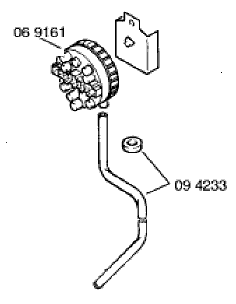

Een tekening van de machine misschien?
In ieder geval bedankt weer, joh.
Groeten.
Kees
Het betreffende onderdeel ziet er zo uit:
Het onderdeel heet bij Bosch een Niveauregelaar en heeft nummer 069161. D.w.z. bij de WFM4630/04 die ik bekeken heb, je had geen compleet E-nummer vermeld.

Hartelijk bedankt voor de tekening en de info.
Ik heb de pressostaat gevonden en het slangetje en de drukkamer schoongemaakt. Er zat wat vuil in de drukkamer.
Ik heb ook nog even voorzichtig in de pressostaat geblazen en hoorde het ding twee keer schakelen.
