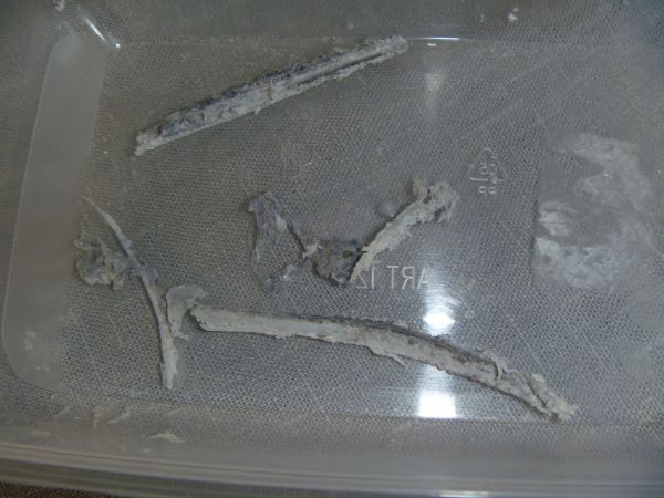

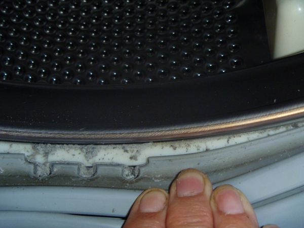

Mijn Bosch wasmachine WAA28261NL/14 FD 8809100738 maakt tijdens eind centrifuren een hoop herrie.
Stukje kunststof van de ring waar het manchet aanvast zit laat los.
Ik heb 2 foto's geupload hoop dat dat gelukt is.
Wie weet raad?

Dit zijn de foto's.
EKPATRICK
Oh jee einde oefening van de wasmachine, trommel is van de as afgebroken en komt tegen de rand van de kuip aan.
Zeker vaak de trommel te vol, te veel zeep gebruikt en bijna nooit een kookwas gedraaid?
Ik heb mijn magazijn vol staan met deze machines met afgebroken trommels.
Vervangen wordt te duur dus maar uitkijken naar een nieuwe helaas.
