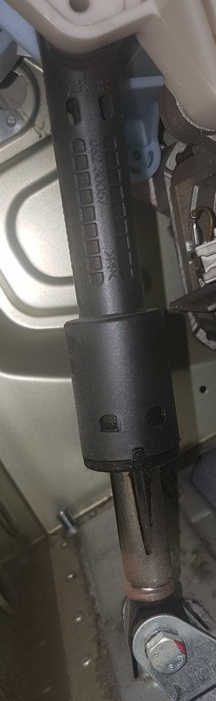

Bosch VarioPerfect 7 WAE28463NL bonkt/slaat tegen behuizig
Tijdens het verwisselen van de manchet die lek was heb ik eerst een flimpie gemaakt van hoe de Bosch centrigugeert op 1400 toeren, zie youtube:
Waarom? Af en toe slaat de trommel tegen de behuizing aan, eerlijk is eerlijk, bij een niet goed verdeelde was (inelkaar gedraaide beddengoed, wrs ook net te zwaar)
In het filmpie is de Bosch ook aan de zware kant belast, maar slaat niet. Wat is jullie oordeel gezien vooral in het begin het excessief rondzwaaien van de trommel. Is dit normaal? Schokdempers wellicht vervangen? (ik heb even geen idee hoe 'los' de dempers moeten veren)
Of moet ik gewoon minder erin stoppen :)

Wanneer ik de was ook uit de trommel haal hoor ik licht geklik, alsof er een kleine beetje speling zit in de schokbrekers (hoor je ook op de 2de video), maar ik weet dus niet of dat normaal is bij Bosch. Verder zit er op de scholbrekers ook wel een laag zwart smeer.

Maar zwart smeer op je dempers betekent dat ze lek zijn, aangezien je schrijft dat het meestal nog wel redelijk gaat denk ik dat het een goed moment is om de dempers nu te vervangen nu er nog geen verdere schade is aangericht. zoek even rond waar je ze het goedkoopst kan krijgen.

Van slechte schokbrekers gaat een machine ook behoorlijk bonken, soms zelfs wandelen als het in een vergevorderd stadium is. Aangezien die schokbrekers zwarte smeer op de buitenkant hebben zijn ze sowieso lek, moet wel heel veel pech zijn als het trommelkruis toevallig tegelijkertijd ook gebroken is, vooralsnog lijken de schokbrekers me meer voor de handliggend.

Btw op de scholbrekers zit een heel licht laagjes zwart smeer
Zo te zien draait de trommel mooi rond, het trommelkruis zal dan heel zijn.
De schokdempers zou ik direct vervangen, die zijn niet goed meer.
Volgens de technische documentatie heb je deze schokbrekers van Bosch nodig: 00448032

Op de schokbrekers staat een nummer: 062 30057
Visueel gezien kom ik opdezelfde wanneer ik erop google .....maar allemaal SamSung/Whirpool gerelateerd en niet Bosch....iemand enig idee waarom?
