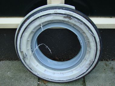

Ik heb een Bosch wasmachine WFD2460NL/01
type: WCW 2C1
is 6jaar oud maar de breuken zijn veel ouder
daar van is de trommel kruisgebroken wat kan de echte oorzaak van zijn lagers zijn goed daar geen speling.
zie foto

Kunt u mij even een korte samenvatting geven over die laatste foto want ik zie dat dat een stuk is van de buitentromme met het manchet maar ik zie ook dat er iets is afgescheurd is dit een afdicht rubber of zo????
Over het probleem wat u heeft met de trommel kan ik u even het volgende mededelen het is gewoon een zwakke plek op de trommel maar u zegt dat de breuken er al langer zitten hoelang zitten ze er precies dan en waar baseert u dit op????

Deze breuken zijn een klassiek voorbeeld van wat er gebeurt als men GEEN 95 graden meer wast............de schimmels en zo vreten de trommelkruizen door..................
Typisch geval van helaas.

De wasmachine is 6 jaar

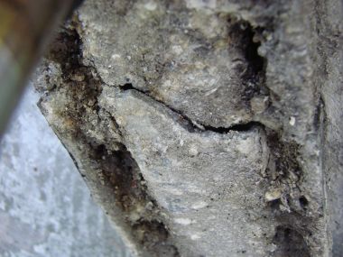

breuken denk ik van begin want de verkleuring van de breuken zijn zelfde als buiten kant aluminium.
en er zat al een aantal jaren beweging in de trommel maar je denkt hoord bij de machine
De trommel is in de voorkant gaan slijten zitten groeven in, machine maakte wel veel lawaai tijdens centrifugeren dachten op den duur lagers of zo, dus op den duur zo veel lawaai.
toen heb ik advies ingewonnen en tekeningen opgevraagd om lagers te demonteren en kwam dit tegen terwijl lagers goed waren.
Dus daarom vind ik het maar vreemd.

Wat duidelijk te zien is op de foto`s van de achterzijde van de trommel is dat er aanslag op zit.
Deze aanslag vreet zich als het waren in het metaal van de trommel waardoor er een zwakke plek onstaat.
Ik heb dit probleem vaker gezien en het geeft inderdaad de symtomen van de lagers.
Ik vind het wel snel dat het na 6 jaar gebeurd maarja veel aanslag trekt echt heftig in het metaal waardoor er een zwakke plek onstaat en door het centrifugeren kan het op den duur gewoon afbreken.
Je zou eens kunnen proberen of je nergens een gebruikte trommel kunt vinden met het zelfde formaar as.

Oke er zit aan slag op die trommel dat zit ook in de rvs kuip, we klagen ook al jaren stank overlast uit de kuip. en volgens mijn vrouw al wel 3 jaar.
Kregen advies om met soda en kook was schoon te maken.
en als zoiets knapt dan moeten de breuklijnen schoon zijn van de laatste breuk.
kan zo iets ook gebeurd zijn door verkeerde montage
