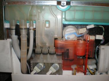

Hieronder een afbeelding van het labyrint:
Waarom vult de machine in eerste instantie met water en kan het dat halverwege het programma niet meer?

Is de slang van niveauregelaar naar kuip wel goed schoon.
Dit is de geribbelde slang op de foto rechtsonder achter de rode dobber.
Als je de onderplint aan de voorkant wegneemt kan je hem er zo uitrekken.
Wel met lege machine anders heb je weer water in de onderbak en gaat de rode dobber weer omhoog.
Is het labyrint linksboven ook goed schoon , dit ivm goed kunnen afpompen.

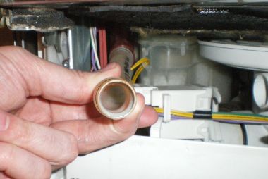

De slang van de niveauregelaar naar de kuip is goed schoon:
(Om bij de slang te komen moet naast de onderplint ook het voorpaneel van de deur losgemaakt worden, voor als iemand dit bij dit type nog eens moet doen)

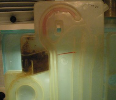

Er zit vuiligheid bòven de lus waar de het afvoer water doorgaat, hier een foto tegen het licht gehouden:
Dat leg ik nu te weken, probeer het dan weer...
Het labyrint op die plek in de week leggen heeft geen resultaat opgeleverd.
