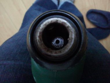

Carola103
Ik zie in de boorkop geen schroef
ik weet niet wat jullie met verstellen bedoelen. ik moet bovenaan een knop indrukken en met de hand de boorkop draaien om hem vast te zetten.
Ik stuur straks nog een foto van de binnenkant van de boorkop

Kacheltje
Zo te zien op de foto mist er een stofkap.
Zonder stofkap en regelmatig smeren is de kans groot dat het mechanisme vast zit door boorgruis. Reinigen en smeren helpt misschien nog. Maar zonder stofkap is de kans groot dat er weer vervuiling in komt bij gebruik.
Een snelboorkop als deze heeft geen stofkap en hoeft/moet niet gesmeerd worden.
Deze boorkoppen zijn veel goedkoper te vinden.

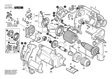

Wilt u het type nummer doorgeven, dat begint met 06 en bestaat uit 10 cijfers, staat op het type plaatje, het door u opgegeven type is niet terug te vinden in de docu van de fabrikant
Ik heb nog een tijdje gezocht en een Engelse tekening gevonden van uw machine, origineel van Bosch, ik begrijp niet waarom die niet op hun site te vinden is.
Zoals u kunt zien zit er geen schroef binnenin de boorkop om die vast te zetten, 1 van de uitzonderingen.
De boorkop is een simpel ding dat nooit zo duur mag zijn, u kunt een universele gebruiken, de maat is 1/2" x 13mm.
Ook een andere boorkop is geschikt, dat is er eentje met een sleutel, de maatvoering is hetzelfde en die boorkoppen zijn rond de 15 euro te koop.
