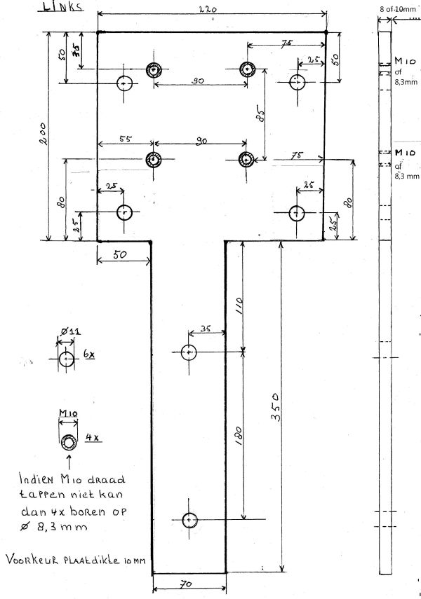

Ik moet een terrasscherm gaan ophangen. Deze heeft een lengte van 5,25mtr en een uitval van 3mtr. het is een type scherm dat helemaal in de bak verdwijnt. Het kan net met twee personen opgetild worden dus heel zwaar.
Het scherm moet aan een muur van baksteen (geen holle steen) komen.

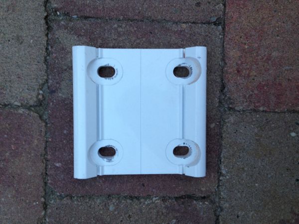

Er zitten standaard 2 ophangbeugels aan voorzien van 4x 10 mm gat.
De ophangbeugels zin van het type "verlengde"(vierkante plaat van 20 x 22mm met daaraan een verlengstuk van 35 cm en 7cm breed (voorzien van 2x boutgat rond 10mm.
Ik heb besloten (na gedegen onderzoek) om gebruik te gaan maken van chemische ankers.
De draadeinden die ik ga gebruiken zijn 10mm diameter en komen 8cm in de steen 9dan houd ik 2cm erachter in de steen over). Er steekt aan de buitenzijde 2cm uit (1cm voor de plaat en 1cm voor de plaatring met moer).

Ga maandag eerst twee bakstenen vervangen die bij de 1 ste poging ( met pluggen) gescheurd zijn. Het speciaal op maat maken van de extra steunen met verlengstuk duurt ook nog even, worden met een lasersnij apparaat op de juiste maten met de gaten uitgesneden uit en 10 mm dikke plaat en daarop schroef ik ( na montage van deze plaat op de muur) de originele ophangbeugel met 4 M10 bouten.

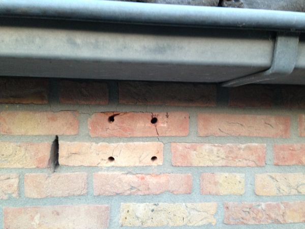

Hierbij een foto van de steun zoals ik die heb getekend, een van de originele stuen en de rechtermuurzijde na montage met pluggen.

Overegens, die gaten die op de foto zichtbaar zijn die zijn met 14 mm geboord. Die stenen ga ik er morgen eerst uithalen en vervangen, consequentie is wel dat ik de cement waarmee de nieuwe stenen erin komen ook weer eerst moet laten uitharden alvorens daar chemische ankers in te zetten.

Op de laatste foto zie ik een goot net boven de gaten, dat betekent dat er weinig lagen steen boven de beugels komt te zitten, ik vraag me af of de bovenste lagen van de muur het gaat houden.
Het zijn inderdaad maar 2 steenlagen boven de bevestigingsplaat, daarom ga ik nu de steunplaten met verlengstuk gebruiken en de chemische ankers. De steunplaten komen vast met 6 ankers. Op zich zou dit goed moeten zijn.
