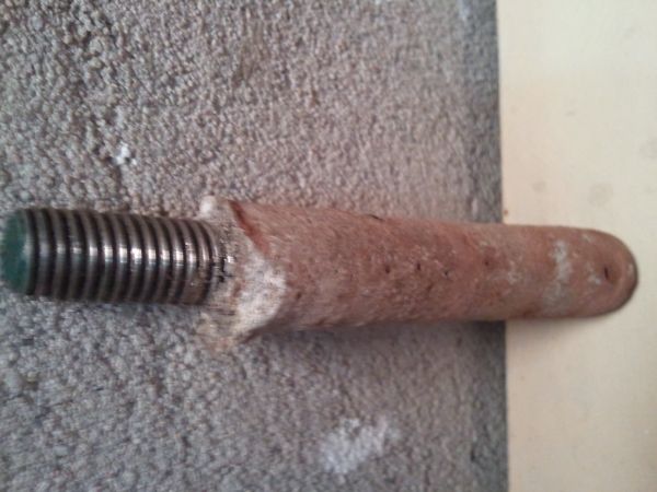

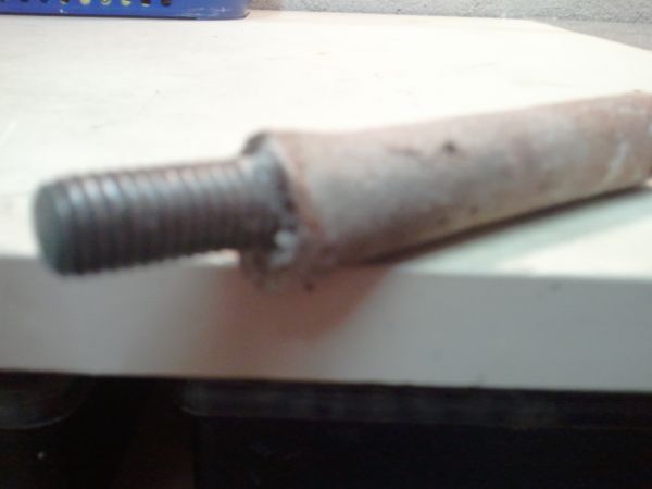

  • #44

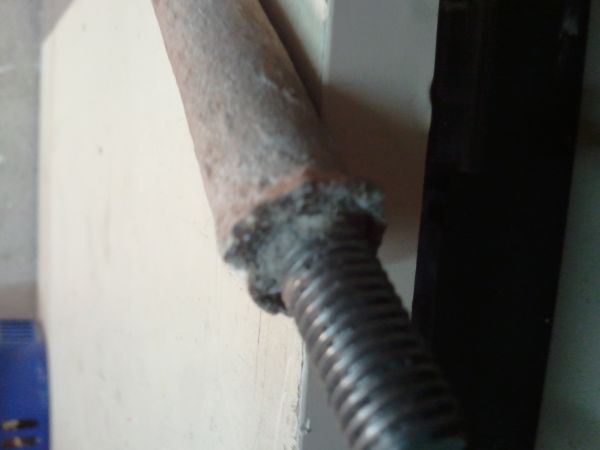

De ankers die ik in het voorbeeld heb gebruikt (zie foto van proefankers in steen) zijn van RVS. Zitten muurvast. Ik heb inmiddels de steen kapot geslagen om te zien hoe de hechting is. Het stenen deel om het anker zit zo vast dat moet je echt kapot slaan om te verwijderen.
Zie de foto bij dit bericht.
Ik zit nog te wachten op de aangepaste steunen, indien gereed zijn en de montage is gebeurd dan kom ik met foto's.

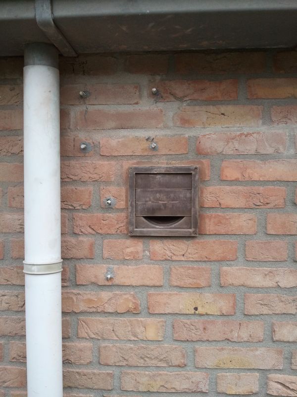

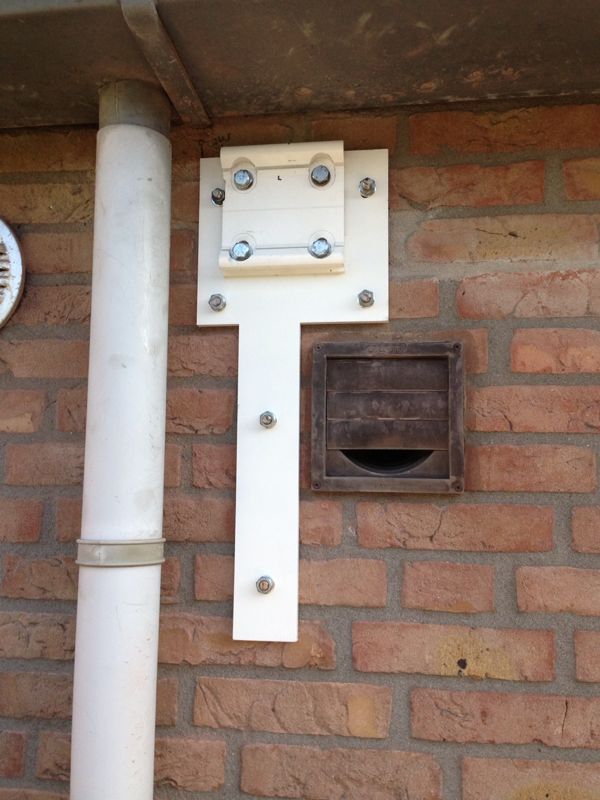

  • #49

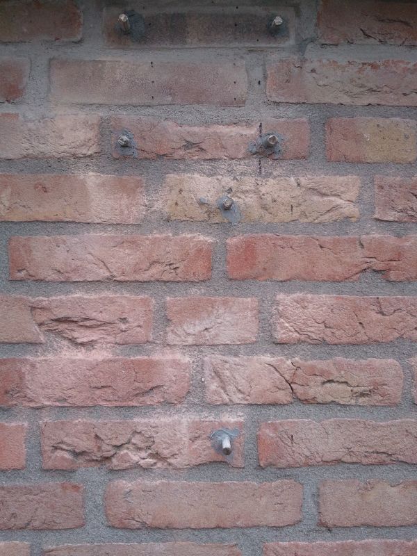

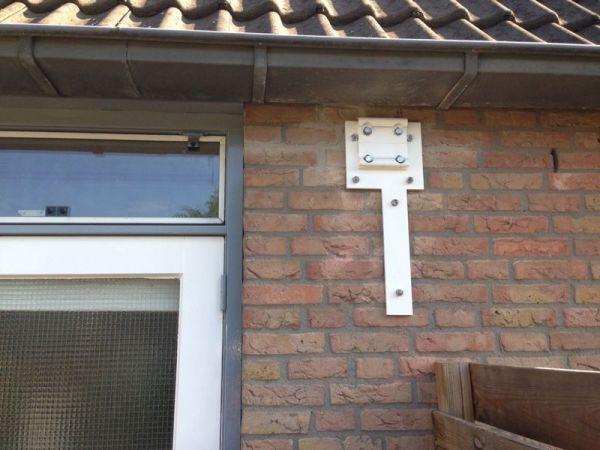

Ik heb gisteren de ankers in de muur gemonteerd (zie foto's).
Is best een nauwkeurig werkje en heel belangrijk is dat je alles precies gereed hebt liggen aangezien indien je zoals ik 6 ankers per zijde moet monteren je echt heel weinig tijd hebt aangezien het uithardingsproces heel snel inzet. Ik moest ze echt één voor één vullen en erin draaien.

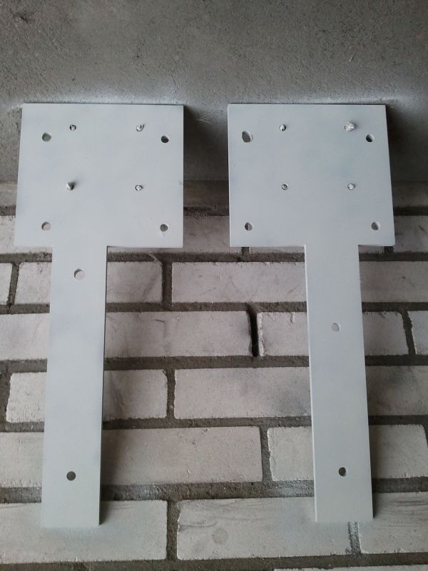

Waarschijnlijk zaterdag a.s. ga ik de steunen eraan monteren (zie foto).

  • #50

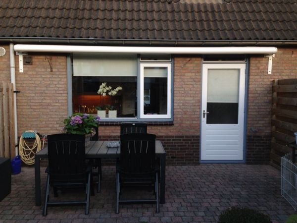

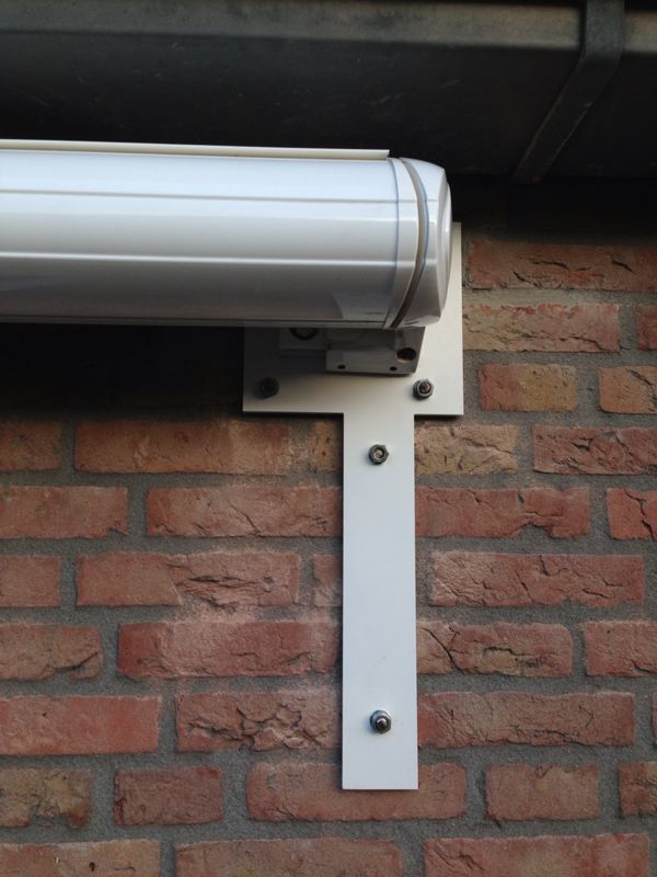

Vandaag de muursteun gemonteerd en daarna het terrasscherm eraan opgehangen. Alles goed verlopen.
De steunen konden heel goed aan de ankers worden vastgezet zonder dat er ook maar iets losliet scheurde of meedraaide.
Jet lijkt erop dat het scherm nu stevig gemonteerd zit en tegen een stootje kan.
Nogmaals iedereen die op dit onderwerp heeft gereageerd met tips bedankt.
Zie de foto's hierbij.

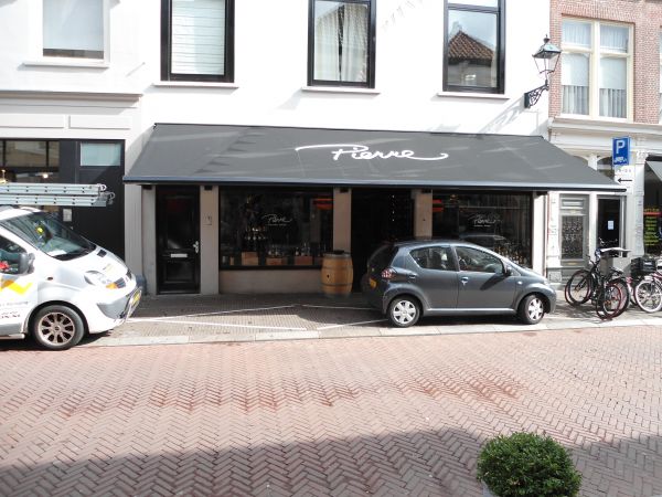

  • #51
Nou netjes verlopen toch ! Je hebt van die mooie witte afdek doppen voor over je bouten heen, ziet er helemaal mooi uit dan.( even bij de bouwmarkt zoeken.)
Deze heb ik van de week opgehangen, 9 meter en allemaal met chemisch anker.
Goed voorbereiden is het halve werk.
Thck

Ik heb vandaag bij een hobbywinkel de afdekdopjes met sleutelwijdte 17mm gekocht.(zal naam niet noemen, maar de meest gangbare hadden ze niet). Was inderdaad even zoeken.
Zoals je zegt, het voorbereiden is in deze van groot belang, indien je nog iets moet pakken of doen terwijl je met dat chemisch spul bezig bent dan ben je te laat.
