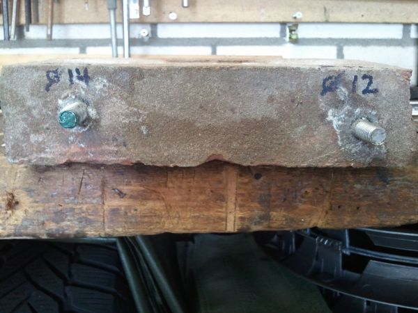

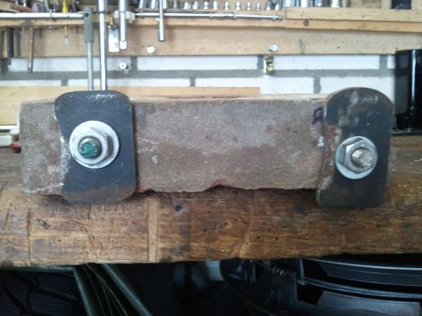

Ik heb gisteren met een (losse) baksteen een proef gedaan. Ik heb er 2 gaten ingeboord één van 14mm en één van 12mm. vervolgens deze (na goed schoonsblazen) gevuld met chemischanker component en in beide gaten een anker gedraaid (8cm diep).
Vanmiddag (na 24 uur uitharden) een test gedaan. Aan beide ankers een staalplaatje van 10mm vastgeschroefd en de moer echt heel goed aangetrokken.
Conclusie de beide ankers blijven keurig op hun plaats, geen beweging in te krijgen en staalplaat zat goed vast.
(zie van de test hierbij de foto's).
Blijft voor mij nog even de vraag open staan "hoelang moet ik de nieuw ingemetselde stenen laten uitharden alvorens ik deze kan gaan belasten met boren en plaatsen van chemische ankers?
M.a.w. hoelang moeten gemetselde stenen drogen alvorens je de muur weer kunt gaan belasten.

  • #27
Als je langer wilt wachten, doe dan 3 weken. Dan wordt er vanuit gegaan dat cement zijn eindsterkte heeft bereikt.
Echt een goede test was dat niet. De boringen kloppen namelijk niet met de eisen, zoals randafstand. De baksteen had als eerste kapot moeten gaan. Wel knap dat je twee zulke gaten in de baksteen hebt gekregen!
Let op alle randafstanden, die achter de boring wordt vaak vergeten, terwijl die vaak kritisch is. Kan je in de specs terugvinden van het anker, vaak ook op de verpakking.

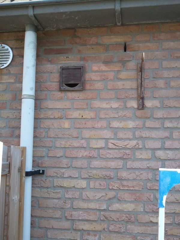

Als je verlengde kapsteunen hebt, hoef je toch niet in je nieuwe stenen te boren ? Altijd de bovenste 4 stenen boorvrij houden.
Thck
  • #30
Hallo Dennis,
Ik denk dat dit inderdaad het geval zal zijn indien ik de "standaard" steunen die algemeen te koop zijn zou gebruiken (de strippen van ongeveer 50cm lang en zo'n 70mm breed).

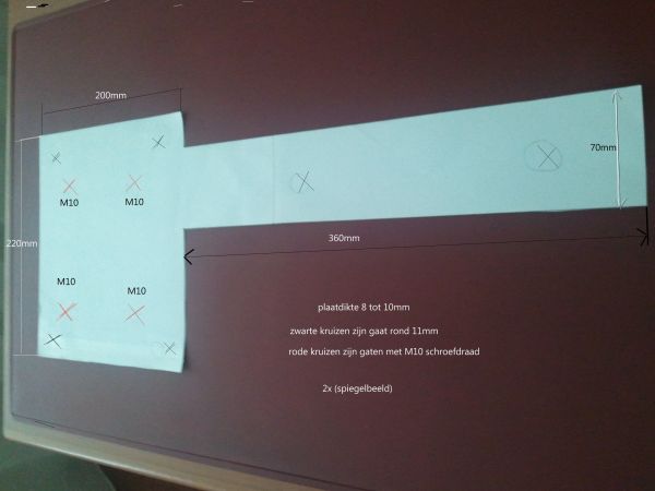

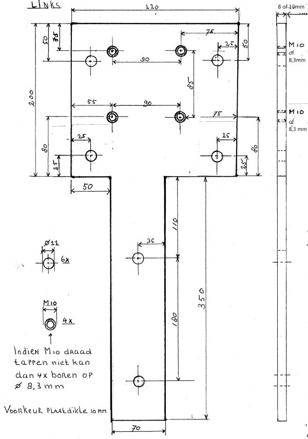

Ik laat echter de verlengde steunen op maat maken conform voorbeeld op foto, daarbij komt de originele plaat vastgeschroefd middels de 4 M10 boutgaten en de steunplaat krijgt 2 bouten (ankers) in het verlengde stuk en 4 op het vierkant.
Ik doe het zo omdat dit scherm loeizwaar is (je kunt het met twee personen maar net tillen, dus ik schat toch wel zo'n 100 tot 130 kg.
Ik wil niet nog een keer het risico lopen dat het los komt van de muur.

Het is netjes hoe je het doet hoor, lekker stevig kan geen kwaad, ik hang de hele dag zonneschermen en rolluiken op en je wilt niet denken dat ze naar beneden komen. Doe wel wat je in je voorbeeld baksteen ook deed,
Zonder kloppen.
Succes

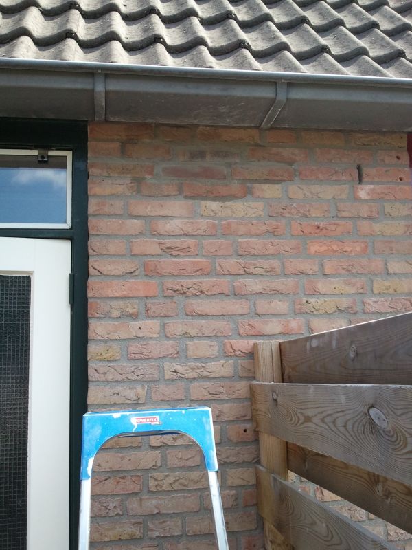

Randafstand is de maat tussen het anker en de zijkant (of boven/onderkant) van de muur. Ook de maat achter het anker is van belang.
Deze afstanden zijn waarschijnlijk groot genoeg, zodat je gewoon met een klopboor kan boren. Als je de maat kleiner neemt dan voorgeschreven, breekt de steen af. De randafstanden horen ze aan te geven op de verpakking, of anders in de specificaties.
Thck
  • #36
Ok, dit is mij nu duidelijk. Ik denk overigens wel dat t.o.v. mijn proef op een losse steen dit in de muur 9waar stenen omheen zitten) alleen maar gunstiger kan uitpakken.
