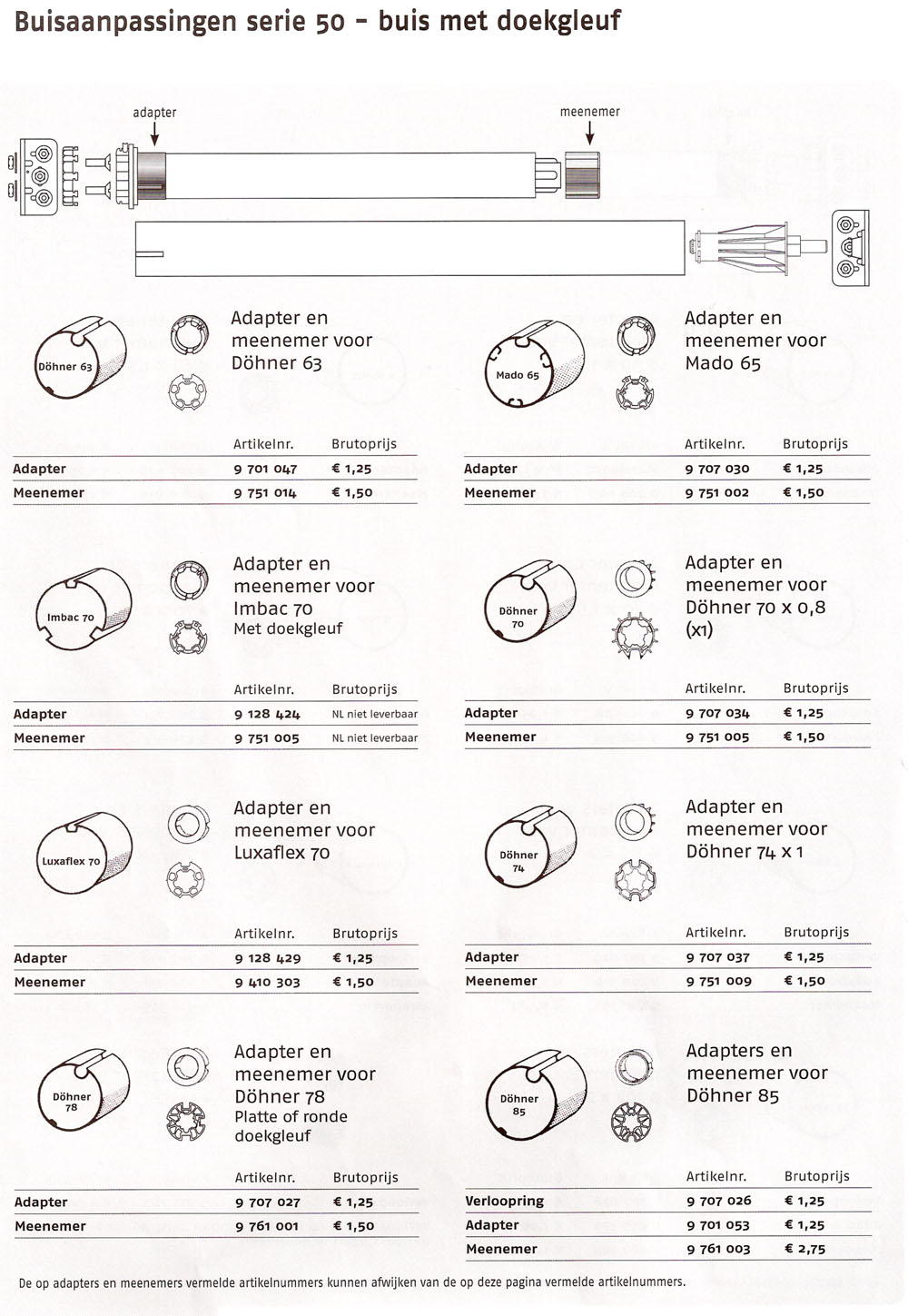

Beste Klusexperts,
Ik heb een oudere electrische zonwering (uitvalsherm), welke ik heb gedemonteerd voor herplaatsing en onderhoud. Ik heb nu moeite met het kiezen van een nieuwe adapter.
De adapter is vergaan en zat met siliconen op de kraag geschoven.
Het betreft een Somfy Gemini motor 25/60 met een diameter van 45mm. De kraag waarover de adapter geschoven zit verhoogd deze diameter met 1mm. De profielbuis heeft een buitendiameter 65mm met een wanddikte van 2mm.
Ik kan de benaming van de profielbuis en niet vinden en heb daarom moeite met het vinden van een vervanging. B.t.w. de meenemer is nog in goede staat dus als ik een set moet kopen is het niet erg als de meenemer niet past.
Iemand een linkje of advies voor mij?
Een tweede onderdeel dat ik niet kan vinden is een afdekkap voor de eindkap/muurplaat. Op de afdekkap die ik nog wel heb staat een merk Mcmado, maar Google levert geen resultaat. Iemand enig idee?
Alvast oneindige dank!
Somfy Gemini motor 25/60 moet zijn ==> Somfy Gemini motor 25/16...
Intussen wel wat verder gekomen met dank aan Rola! Mc. Mado is dus gewoon Mado!
Op deze site: bron een overtuigend adapteroverzicht voor de Somfy LT50 gevonden.. Dit lijkt in ieder geval wel heel erg op mijn buis...
Nu alleen nog de bevestiging dat dit onderdeelnummer ook bruikbaar is op de Somfy Gemini 25/16. Oftewel...Is de Gemini 25/16 ook een serie 50?
Denken jullie dat dit gaat passen?
