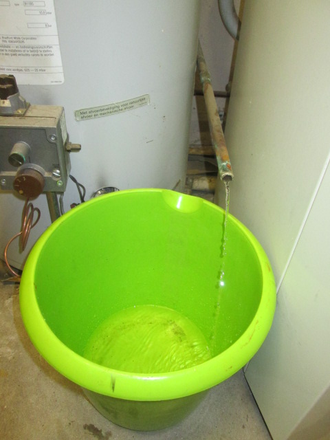

Er druppeld water (condenswater of overstord) via een afvoer naar een afvoer put.
Nu heb ik gemeten, en liet het water in een emmer lopen.
Ongeveer 10L per 30 minuten.
Dus dit zal 20L per/uur zijn.
Kan iemand mij zeggen wat het probleem kan zijn van de lekkage.

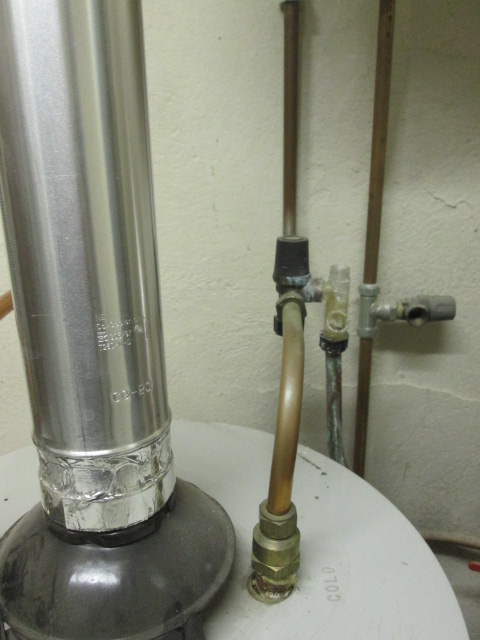

TZ250
Kijk de straal water is ongeveer 40-50Liter per/uur 10 liter per kwartier heb ik gemeten.
Ik heb even foto's gemaakt
Is dit het Overdruk-ventiel
Tumkie
Veiligheidsklep defect ... deze vervangen

Inlaatcombinatie defect. Deze moet vervangen worden
TZ250

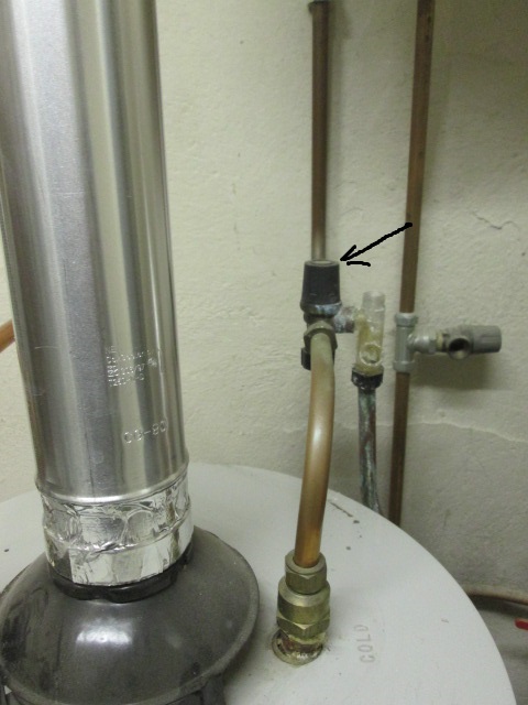

Is dat de Veiligheidsklep, de klep boven op Boiler
Zie foto
Zwarte Pijl heb ik er op gezet, moet die vervangen worden
Tumkie
Yep = inlaatcombinatie

Yep is voor eigen rekening helaas.
Hoofdkraan dicht zetten.
2 wartels los draaien.
Nieuwe er tussen plaatsen.
Hoofdkraan weer open.
Klaar

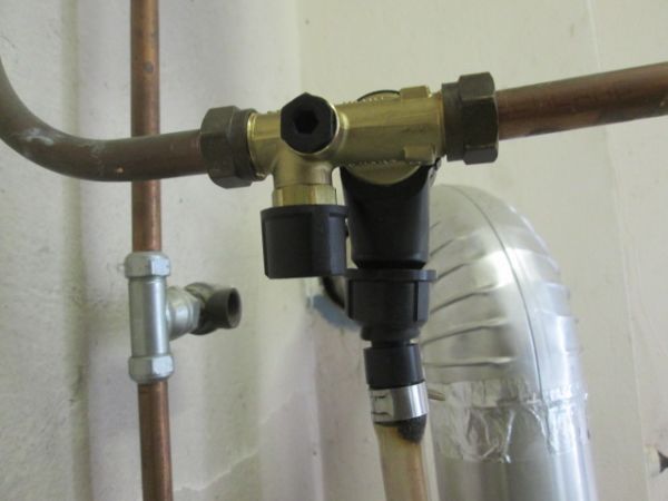

Is niet zo moeilijk
Je ziet een 15 mm leiding die naar dat geval met de zwarte knop gaat.
Die zit vast gedraaid met een wartel. Zowel aan de voor zijde als de achterzijde.
Haal even een nieuwe
15 mm knel inlaat combinatie en het wijst zich van zelf. .
De oude wartels en ringen hoeven er niet af.
Kun je zo weer gebruiken op de nieuwe.

Het is ongeveer 10 minuten werk, geen lekkage meer.
Onderdeel gekocht in Geleen
Toch iedereen bedankt voor de hulp
