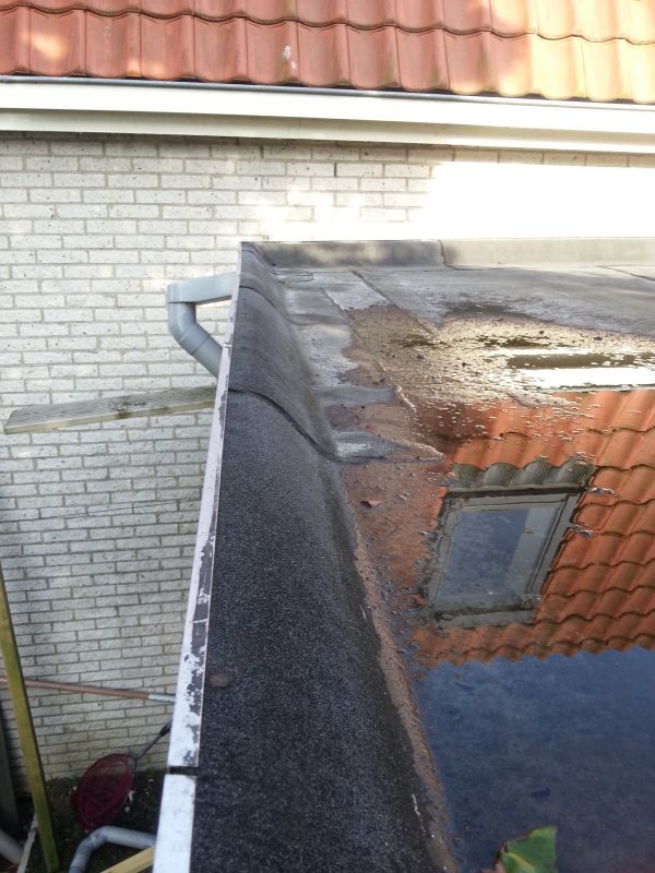

We hebben de garage van de buren gekocht en nu is het bitumen dak 2 a 3 jaar geleden vervangen. Daarbij hebben ze niet de boeidelen vervangen. Deze boeidelen zijn aan vervanging toe.Nu zit er op dit moment een aluminium daktrim welke vastgeschroefd is op de boeidelen. Ik zit er aan te denken de daktrim gedeeltelijk weg te slijpen zodat ik de boeidelen kan verwijderen.Daarna nieuwe delen er op zetten.
Hierna zit ik even met een probleem. hoe krijg ik de aansluiting op het bestaande bitumen dak waterdicht?
Ik heb op internet gezocht en ik vind een zinken deklijst welke je kan aanbrengen zonder solderen.
Is dit een oplossing, hebben mensen hier ervaring mee?Is dit 100% waterdicht?

Een zinken deklijst is een prima oplossing als er tenminste voldoende hoogte van de dakrand is, hou hiervoor ongeveer 10 cm aan.
U kunt de dakbedekking net achter de daktrim doorsnijden met een haakmes, daarna de daktrim verwijderen, de boeien vernieuwen en de zinken lijst plaatsen.

Een foto van het dak
Waarom 100% waterdicht. Als er maar geen water voorbij of onder het zink kan komen.
Bij jouw zit geen daktrim maar een aluminium hoeklijn en die is zeker niet waterdicht. Dat er nu een hoeklijn zit kan een voordeel zijn als je de aan de boeiborden gaat beginnen. Hoe is de hoeklijn vastgezet? Ik zie aan de bovenkant geen schroeven.
Monteer gelijk de stadsuitloop zoals het hoort. Dit is toch geen gezicht. :cry:
Ik bedoelde met 100% waterdicht dat ik geen last ga krijgen van lekkage door de zinken deklijst.
Stadsuitloop gaat verplaatst worden naar laagste punt.
Het is wel degelijk een daktrim, misschien niet goed te zien op de foto.
Als je goed kijkt zie je een rondje links onder aan de foto. Dit is een schroef die omhoog is gekomen bij het verwijderen van een stukje rot boeideel.

Ik zit nog even verder te denken maar als ik nu achter de daktrim wegsnijd dan blijft er een stuk over waar geen bitumen op zit.(de diepte van de daktrim)
Kan ik daar gewoon overheen met de zinken deklijst? of moet dat stukje eerst aan geheeld worden met bitumen?
Kijk eerst even of het een hoekprofiel is of een daktrim, als het een hoekprofiel is kunt u dat eraf slopen zonder te snijden in de dakbedekking.
U zou misschien zelfs daktrim kunnen gebruiken i.p.v. een zinken deklijst.

Als je die zinken deklijst plaats kan je die paar cm bitumen missen. De klangen voor een deel op de nieuwe boeiborden monteerd lekker strak. Desnoods leg je onder iedere koppeling van de lijsten een dun/stevig stukje folie van zo'n 15/20 cm lang.
Zorg dat je timmerwerk overeenkomt met de oplegging van die zinkendeklijsten.
