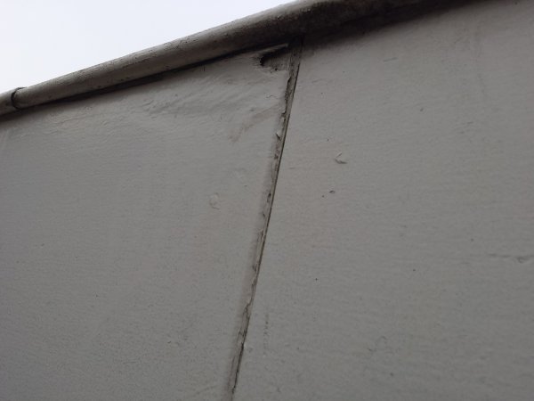

Hallo allemaal,
Het hout van de boeidelen is rondom in heel goede staat, behalve op 1 plek (zie foto).
Niet alleen is er een hapje uit, maar links daarvan zit zo te zien een laagje los. De "blaar" zie je overigens alleen van heel dichtbij.
Is het wijs om dit met een vuller, kit of lijm te repareren?
Zo ja, welke raden jullie aan?

Bedankt Walker, ik heb de pdf bekeken. Dat zou inderdaad idealer zijn en heb ik bij nieuwbouw wel gezien.
Voor mijn jaren '60 schuur zou het wat ingrijpend zijn en uit de toon vallen (of ik zou mijn huis ook moeten verbouwen). Er zijn hier veel van deze naden toegepast, dit is de enige die na zo'n 50 jaar een probleem geeft.
Als ik niet ingrijpend wil verbouwen, wat is dan een redelijke optie?

Losse stukken verwijderen, dichtplamuren (evt een 2 epoxy-vuller) en hopen dat het voor een tijdje goed blijft....

Lijkt mij verstandiger om met een Fein zaag een vierkant uit te zagen en een passtuk terug te zetten. Dit passtuk kun je 4 zijdig gronden en vastzetten met epoxyvuller.
Gelamineerd hout duurzaam repareren blijkt in de praktijk niet mogelijk.
Je hebt meestal binnen een half jaar weer blaren, mede omdat je de bovenzijde niet goed kunt beschermen.

Daar kan ik me ook wat bij voorstellen. Met de multitool moet dat wel lukken. Bedankt!
