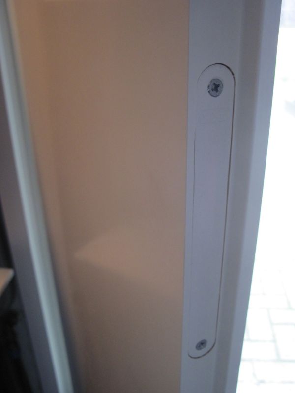

Ik heb een nieuwe deur in mijn meterkast gehangen en we hebben ervoor gekozen geen beslag op de deur te zetten. Mooi strak en geen obstakels in de doorloop.
Nu wil ik alleen het voorgeboorde slotgat in de kopse kant van de deur netjes dichtmaken. Het liefst gewoon een frontplaat van een deurslot maar dan zonder gaten.
Zelf maken kan maar dat krijg ik nooit mooi. Iemand die dit al eens eerder bij de hand heeft gehad?
Blokje hout er in, en de rest dicht plamuren en schilderen.

Ik wil graag de boel zo houden dat alle opties voor gebruik open blijven. Dus ik ben op zoek naar een plaatje dat ik er met twee schroeven op de normale manier in kan schroeven.
Die 3 of 4mm vol plamuren ben ik sowieso niet zo van. Dan maak ik een plaatje hout van die dikte pas.

Je hebt hiervoor een blind schild nodig.
Dit is dus krukschild zonder kruk en sleutelgat

B.v. een verfroerhoutje wat u bij de bouwmarkt gratis krijgt, heeft dezelfe dikte als een slotplaat, op maat zagen, en met een beetje kit erin lijmen, of een stukje triplex gebruiken.

Ik had nog een slot liggen, heb alles eraf gesloopt zodat alleen de frontplaat over is. In het gat een plaatje lassen, gladslijpen en netjes in de kleur van de deur schilderen.

Dan kan u ook van een stripje een passend plaatje maken, hoeft u niet te lassen.

Het probleem is om die rondingen netjes aan het plaatje te krijgen... Die standaard gestanste dingen passen altijd zo mooi

Als u wil slijpen, kunt ook de rondingen er aan slijpen, maar zo kan het ook.

Gelukt. Dit was de bedoeling.
Ze zijn niet te koop. In ieder geval niet voor deze maat.
Oud stalen slot gesloopt voor de frontplaat. Plaatje erin gelast. Gladgeslepen met lamellenschijf. Beetje plamuur en 2x lakken...
