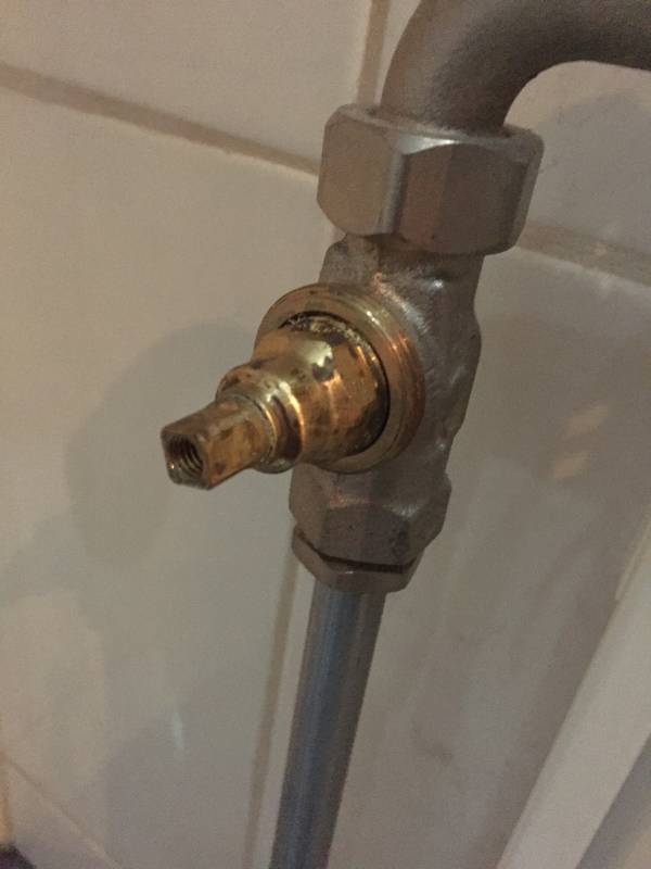

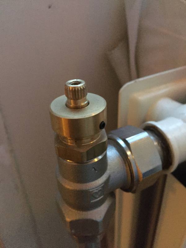

Ik heb twee kranen waarvan ik het binnenwerk wil vervangen door thermostatische binnenwerken, zodat ik er Honeywell Evohome radiator "controllers" (HR92) op kan zetten.
Dit is een Herz kraan:
En dit is een Heimeier kraan:
Hoe weet ik welk binnenwerk ik moet hebben? Als ik kijk op deze dan zie ik vele verschillende Herz binnenwerken. Sowieso moet er schroefdraad op zitten voor de HR92, dat heeft deze toch? Hoe weet ik of ik 3/8 of 1/2 of 3/4 nodig heb (hoe meet je dat)?
En voor de Heimeier geldt eigenlijk hetzelfde, ik zie op deze ook vele verschillende..
Bernhard
Het zijn 1/2"ventielen. bernhard

Dat zie ik aan de dikte. Ik heb er af en toe een paar gemonteerd. Tig jaar. Ik weet niet hoe duur zo'n binnenwerk is. Een nieuw ventiel is niet veel duurder.
Voor het haakse ventiel moet je een zgn haaksverkeerd model hebben. Een thermoknop moet horizontaal staan. De knop van het rechte ventiel moet in het verlengde van de radiator staan, dus niet haaks op de radiator. Eventueel nieuwe ventielen van het zelfde merk als de thermoknoppen. bernhard

Foto 1 is een herz kraan en foto 2 een Heimeier.
