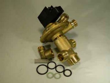

Bij gebruik warm water worden radiatoren ook warm en ook wordt het tapwater niet heet genoeg.
Wat zou dit kunnen zijn of wat kan ik eraan doen??

Zeer waarschijnlijk de 3-wegklep die niet goed functioneert.
Gebruik de zoekfunctie van dit forum maar eens op de term driewegklep.
Artikel nummer:a750520.20
Deze moet u vervangen dan is u probleem opgelost.(Driewegklep)
