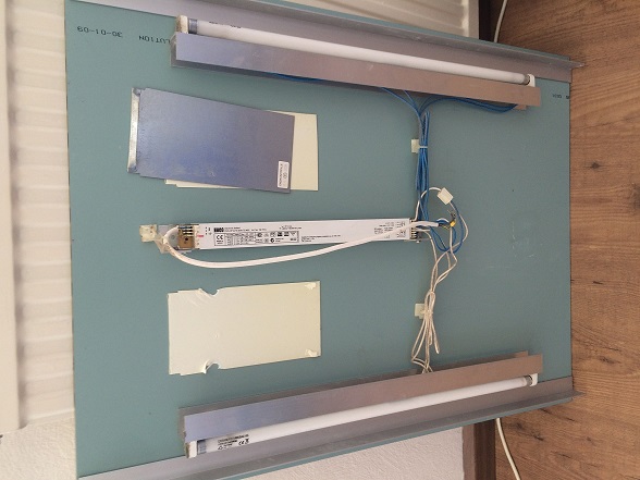

De spiegel bij ons op de badkamer is losgekomen van de muur, dit komt omdat de beugel die aan de spiegel zat los is gegaan.
Het zit als volgende gemonteerd:
Muur-> hier zit een brede metalen plaat/gleuf op gemonteerd.
Spiegel-> hier zitten 2 beugels op de achterzijde en horen in die van de muur te vallen.
alleen de beugel van de spiegel is losgeraakt en zag dat deze vast zat met een soort dubbelzijdige foam/tape leek het wel.
Nu wil ik de beugel graag terugzetten zodat de spiegel weer terug kan.
Nu is dus de vraag:
Hoe kan ik deze het beste monteren zodat dit niet weer gebeurt?

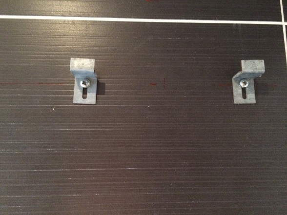

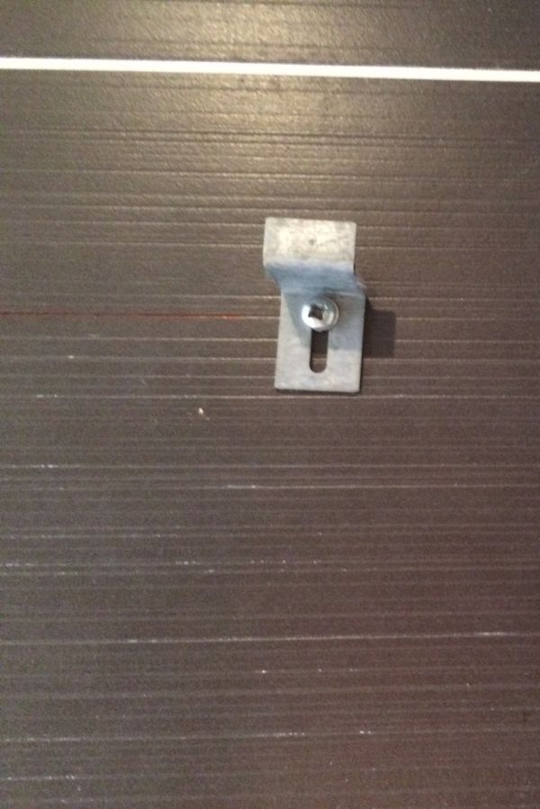

Foto's?
Dus van plaat die op de spiegel hoort en die op de muur. :wink:
En van de spiegel zelf, kan die eventueel op z'n kop gehangen worden? Want dan komt het nieuwe ophangplaatje op een nieuwe plek, dat hecht beter.

Hier heb je de foto's.
Aan de ene kant is de beugel van de spiegel eraf gegaan.
Aan de andere kant zie je goed wat er gebeurt is.

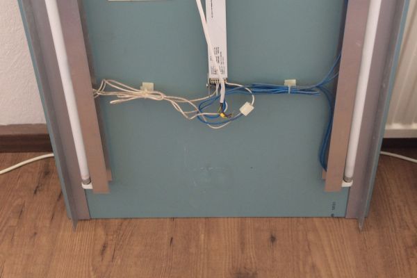

Het lijkt erop dat hier niet alleen sprake is van een spiegel, maar van een complete unit met spiegelverlichting.
Indien dat alleen met een paar (geplakte) spiegel ophangplaatjes vast zat, zou dat wel eens veel te weinig houvast kunnen zijn en heb je een andere ophangmethode nodig.
Foto's zijn echter inderdaad niet echt duidelijk. Niet vanwege de grootte, maar vooral vanwege wát er te zien is.

Het zal niet makkelijk zijn dit goed op te lossen.
Het is om te beginnen noodzakelijk de oude lijmlagen/tussenlagen (ik noem deze hierna 'pads') te verwijderen. Dat dient echter te gebeuren zonder ook maar één krasje in de achterlaag van de spiegel te maken, want alles zie je in de voorkant van de spiegel. Maar misschien valt het mee en vliegt die laag eraf.
Normaal gesprohken zou ik aanraden om de resten van de pads m.b.v. wasbenzine te verwijderen. Ik heb alleen geen idee of de coating van de spiegel daartegen kan. Anders herhaald met een sopje proberen (lang laten intrekken).
Zorg er wel voor dat je eerst opgemeten hebt (tekeningetje maken) waar die pads zich exact bevinden. Dit om de nieuw aan te brengen pads op de juiste plek krijgen.
Dan heb je keuze uit twee mogelijkheden:
Nieuwe pads aanbrengen dmv speciale dubbelzijdige tape voor spiegels. Daartoe zal het oppervlak van zowel de spiegel als dat van de ophangplaatjes schoon en vooral vetvrij moeten zijn. De ophangplaatjes kun je met thinner reinigen, dan is echt al het vet eraf (wasbenzine heeft toch nog altijd iets van vet in zich). Voor de spiegel weet ik het niet met zekerheid, misschien een glasreiniger. Kijk even op de gebruiksaanwijzing van de tape.
Zelf ben ik niet zo weg van het zelf aanbrengen van zo'n nieuwe lijmlaag. Op een of andere manier is dat altijd zwakker dan nieuwe complete sets. Ervaring daarmee heb ik vooral met plakhaakjes en dergelijke.
Er bestaat ook speciale spiegellijm. Daarmee heb ik geen enkele ervaring. Ik betwijfel ook of dat geschikt is voor de metalen plaatjes. Maar je zou je licht eens kunnen opsteken op de diverse sites van de bekende lijmfabrikanten.
Alternatief is het vervangen van de ophangplaatjes door nieuwe exemplaren. Die vind je bij bouwmarkten en op het internet in allerlei maten. Kunst is om dezelfde maat te vinden. Ik vermoed dat het 80 x 160 mm is, maar dat kan ik niet met zekerheid vanaf de foto bepalen. Op het internet zoek je ze bijv. met de zoekterm "spiegel ophangsysteem".
Ook in dat geval moet de oude lijmlaag van de spiegel verwijderd worden en de betreffende plekken ontvet. Volg de gebruiksaanwijzing van de ophangset. Waarschijnlijk zul je dan ook de ophangbeugels moeten vervangen of verplaatsen. Let bij het aanschaffen van de set erop, dat (voor juist deze spiegel) de ophangbeugels voor een bepaalde afstand vanaf de muur moeten zorgen. Dit vanwege de verlichtingsarmaturen etc.
Let erop dat je in beide gevallen de spiegel pas mag ophangen na een dag drogen, anders valt ie meteen al naar beneden...
En misschien heeft iemand anders nog ideeën of vindt ie mijn suggesties maar niks, wie weet.
Succes! :wink:
Raar dat dit de ophangplaten los gekomen zijn van de spiegel.
Zeker omdat deze ook zeer groot zijn voor deze spiegel.
Met dit formaat ophangplaten zou je gemakkelijk een zeer grote spiegel van bv 140x80 cm mee op moeten kunnen hangen.
Ik heb nog nooit meegemaakt dat die los zijn gekomen.
Maar er kan natuurlijk ook kwaliteit verschil in zitten.
Alternatief van wat kees al schreef is, nieuw setje kopen.
Dit mag kleiner zijn, bv 10x10 cm.
En deze net boven de oude plaats op de spiegel plaatsen.
Dan kun je de oude lijmlaag laten zitten.
Dan de bevestigingen op de muur hoger bevestigen.
Hiervan kun je de oude gebruiken.
Ik zou niet gaan knoeien met kit of spiegel tape op de oude plek.
Het risico dat het los komt is stukken groter
De spiegel is niet gevallen toen het loskwam :?:
Je kan ook zo'n standaard setje gebruiken. Wat afstandsbusjes ertussen:
