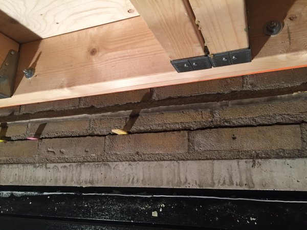

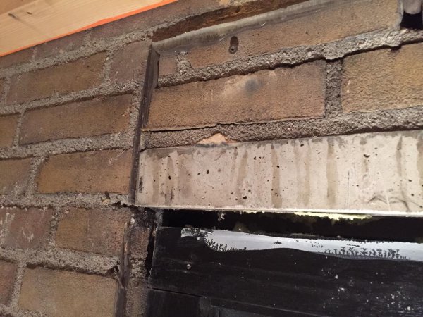

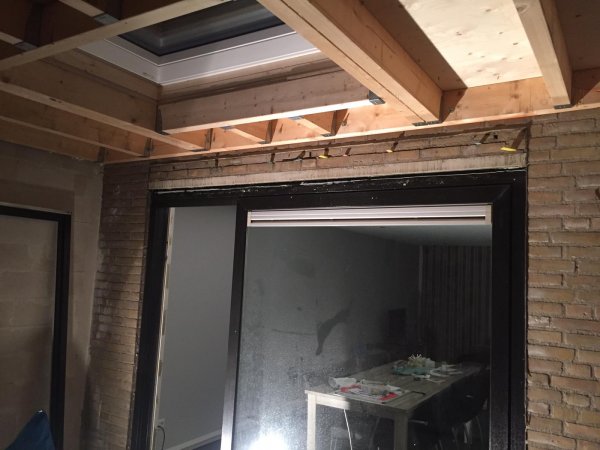

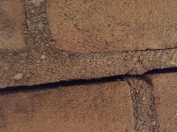

Beste forumleden,
Boven een schuifpui van 2.78 meter zit een betonnen latei. Daarboven is een rij stenen losgekomen. We ontdekten dat bij het verwijderen van het rolluik. Tussen de latei en schuifpui zat purschuim. Bij het verwijderen van de purschuim zat geen spanning tussen de latei en schuifpui.
De schuifpui moet eruit, omdat dit een opening blijft naar de aanbouw, die we net gezet hebben. De schuifpui zit bij het huiskamer gedeelte.
De huiskamer is net voorzien van verlaagd plafond en is helemaal afgewerkt. Gestuct en geverfd.
Bij het keuken gedeelte is het ook open gemaakt, maar daar is een grote stalen draagbalk geplaatst.
Een stalen balk plaatsen boven de schuifpui van de kamer gaat bijna niet, omdat de aanbouw daarboven zit. Zie foto's.
Mijn vragen:
De latei lijkt vast te zitten. De binnenmuur is niet gescheurd. Is er misschien een mogelijkheid om met chemische ankers versterkingen aan te brengen?
Zouden stalen balken tegen de zijkanten van de muur onder de latei, genoeg stevigheid geven?
Heeft iemand nog goede tips, suggesties, voor een goede oplossing?

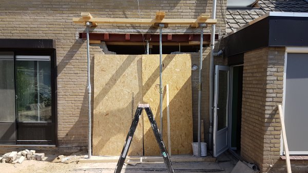

PS.
Op de laatste foto zie je het deel bij de keuken met de stalen balk. Links ziet u de schuifpui met latei, waar het over gaat.
